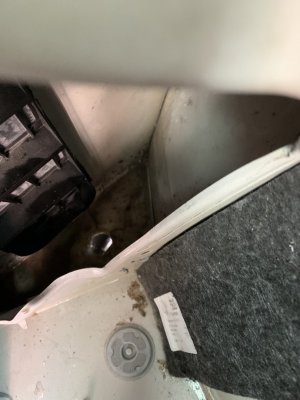

Bagaj içerisini söktüm o havalandırma menfezine ulaştım, havalandırma kapağı sağ taraftaki oynuyor su da haliyle o boşluktan ilçeri havuza doluyor,havuz içerisindeki gözlerden de bagaja sızıyor.
Basit çözüm; iç dölemeyi açıyoruz,oynayan menfez kapağı sağ,sol hangisiyse,ızgara gibi olan yerden plastik kelepçeyle aracın gövdesindeki gözden sabitliyoruz,kapak contası gövdeye yapışıyor,su filan almaz,öyle yaptım ben. Fazla fotoğraf çekemedim zaten el zor giriyor 😎

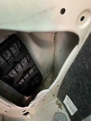

2 gün önce kendi kaporta ustama gittim. Bagaj dosemesini söktü ve tavandan su dokerek test ettik suyun geldigi yeri. Tahmin ettigim gibi sag arka tarafta tampon hizzasindaki havalandirma menfezinin etrafindaki contalarindan su aliyor ve biriken su bir sure sonra taşarak direk arka koltugun altina gidiyor. ( Burasi onemli daha once biri daha soylemisti , biriken su once stepnenin orda birikmiyor. Dogruca arka koltugun altina gidiyor :)  )
 Tamponu söküp menfezin kenarlarina silikon sikip takanlar olmuş son care olarak onu yapacaktık ama ustamla dusunduk ettik dedikki suyun biriktigi yere matkapla bir delik acalim tahliye olsun biriken su arabanin altina. Ayrica orda 2 parmaklik bir yukseklik var fotolari ekleyeceğim. Suyun anca oraya kadar dolup taşması gerekiyor ki ozamana kadar actigimiz delikten tahliye oluyor su .
Birdaha basıma gelse bu olay dosemeyi bile sokturmeden lifte kaldirip alttan bit tahliye deligi acarim .Hic menfez degistirmeye gerek yok.
Test yontemimde soyle oldu. Fotoya ekliyorum onuda; kagit mendiller vardi arabada onlari acip serdim eger su alirsa kontrol etmek amacli 2 gundur yagmur yagiyor mendiller kuru test başarılı 👍

Delik açmak yerine tıpaya delik açılması ya da tıpanın çıkarılması çözüm olmaz mıydı?
Oda olabilir tabiki o an cikartalim dedik sonra hali hazirda olan tahliyeyi ellemek istemedik. Zaten birdaha basima gelse hic dosemeyi bile sokmeden lifte kaldirip altan 2 buyuk delik acarim silikon bile cekmem

@memin araci kaportasinda bir delik acilmiyor. Metal aksamda biriken suyu pas, su baskini gibi durumlari onlemek amaciyla WV yaptigi contanin yanina bir delik açarak buldum ben bu yöntemi. Sifir masraf/ en kisa cozum (2dk) / en zahmetsiz / sakincasinida görmedim. Siz baska bir yontemle cozebilirsiniz :)
Biz araba su birikerek paslanmasin diye ilk kursunu sıktık :)  suyu tahliye icin. Tabi hic su dolmasa daha iyi ama en pratik cozum bu. Wv de kronik sorunlar bitmez kestirmeden cozmek lazim :)
Benim aracımda da aynı su alma sorunu oldu.Her iki tarafın döşemelerini söküp kontrol ettik.Yoğunlukla sol tarafta su biriktiğini tespit ettik.Orada bulunan tapayı iptal etti usta ve su tahliye oldu..BBC1A18E-8C2F-4988-B342-43F6AE7B5A90.jpeg90CF7320-F7DA-4E4B-B7F6-F00C503FAF4C.jpeg90CF7320-F7DA-4E4B-B7F6-F00C503FAF4C.jpegBBC1A18E-8C2F-4988-B342-43F6AE7B5A90.jpeg
