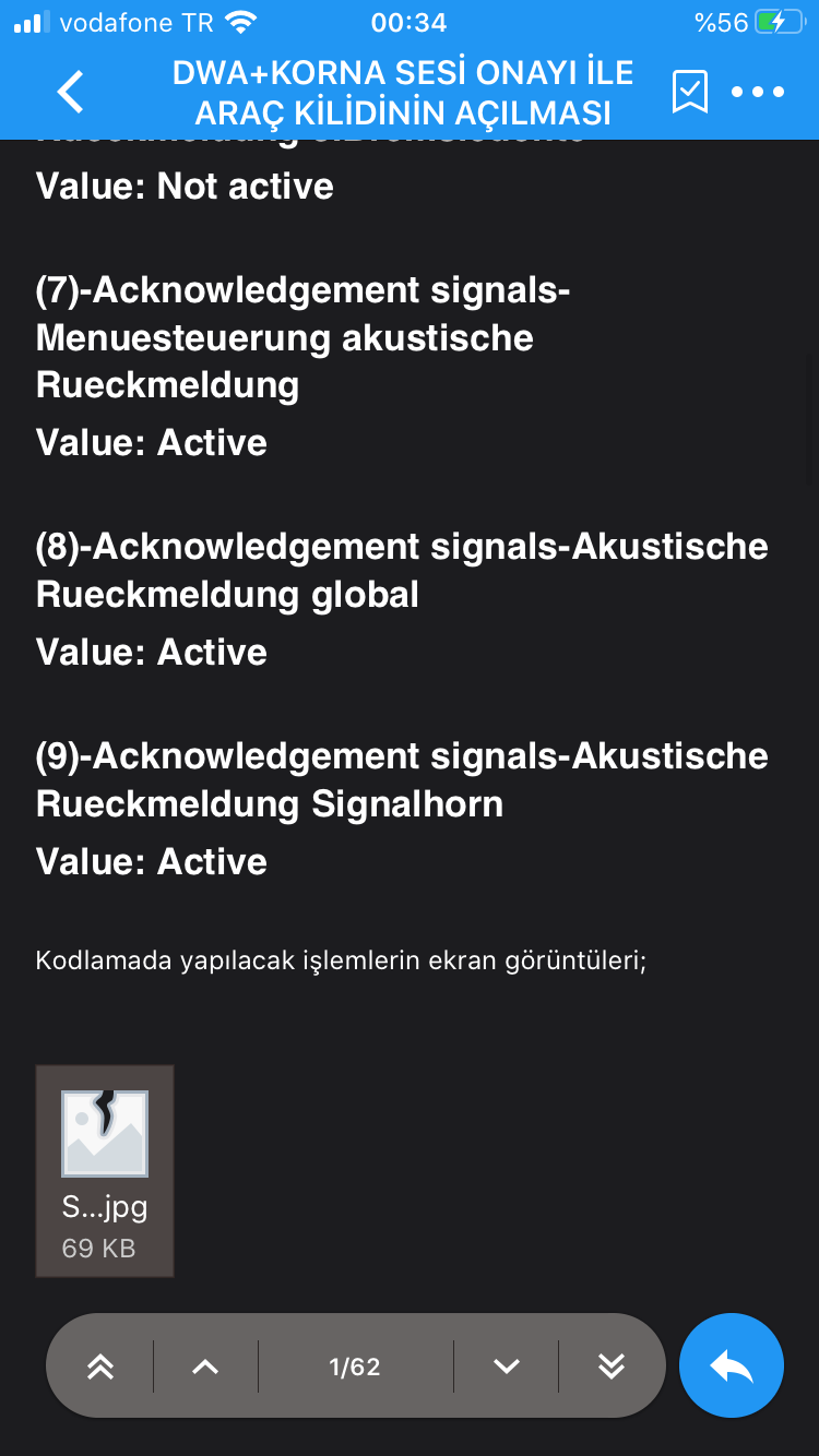

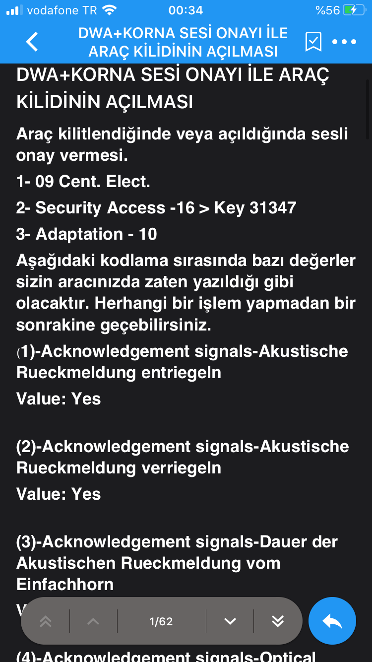

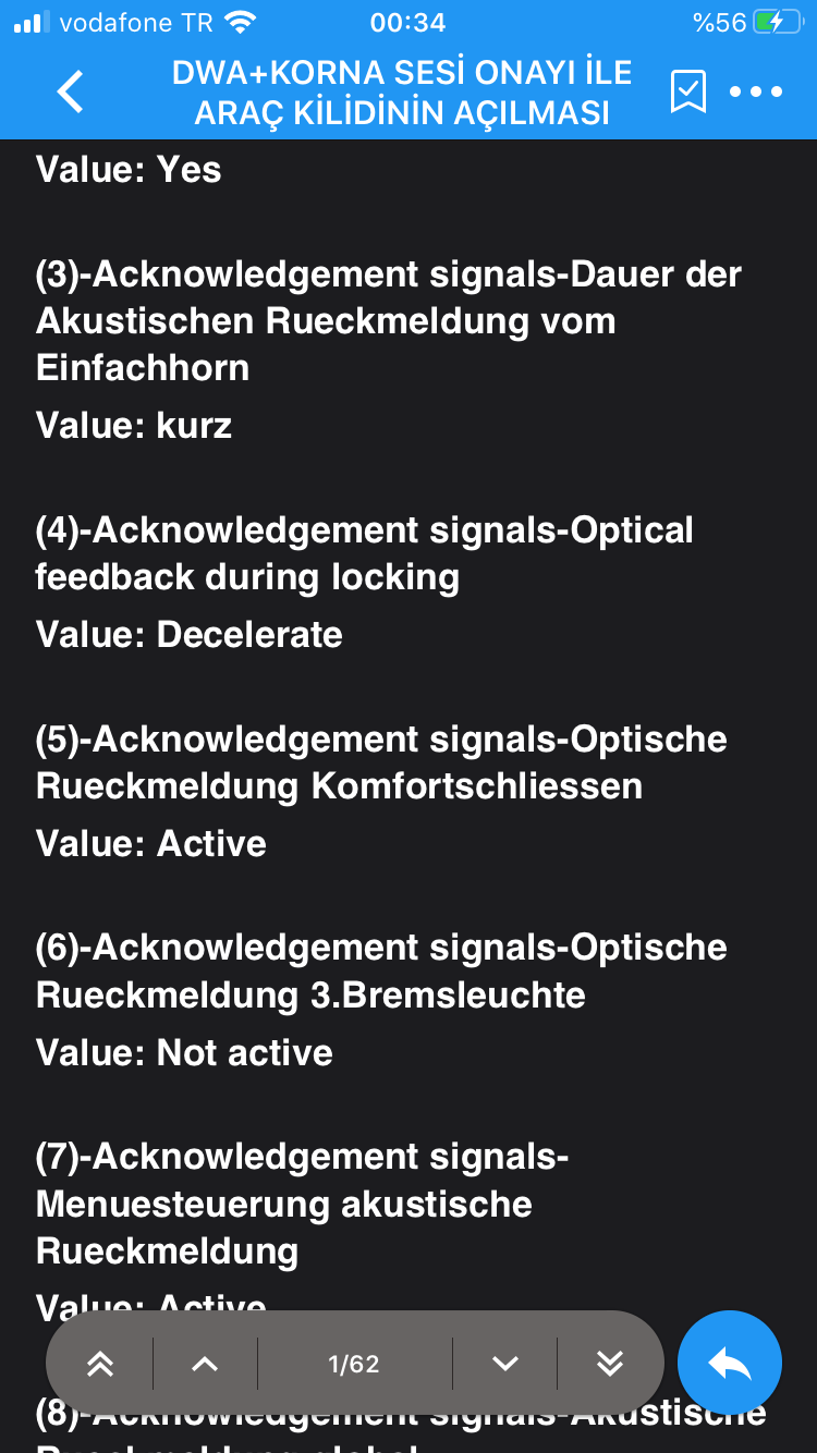

Teşekkür ediyorum. Hallettim dediğiniz gibi.Multimedya nın açma kapama tuşuna basılı tutun açılıp kapansın sonra açma kapama ayarlarını sıfırlayın ve açma kalama ayarlarına gelerek ordan tik koyun
cift tiklama ile korna secenegi var. Bir kez basarsaniz korna calmiyor, cift basarsaniz korna caliyor. Buda bir çözüm olabilirBu kodlama güzel ama 2 gün kullandım 3. Gün kapattım mediadan. Kafa ütülüyor biraz. Özellikle akşam, gece insanları rahatsız ediyorum tedirginliği yaşadım.
Bu nasil yapiliyor, ben aradim ama bulamadım.cift tiklama ile korna secenegi var. Bir kez basarsaniz korna calmiyor, cift basarsaniz korna caliyor. Buda bir çözüm olabilir
SM-G935F cihazımdan Tapatalk kullanılarak gönderildi
Doğru diyorsunuz ama Midline veya Comfortline araçlarda gateway değişimi şart olduğu için yüzü astarını aşıyorEn güzeli alarm buzzer montajı![]()
Hayır gerek yok Hocam onu nereden çıkardınız? Gatewayle bir ilgisi yok zaten buzzerınDoğru diyorsunuz ama Midline veya Comfortline araçlarda gateway değişimi şart olduğu için yüzü astarını aşıyor![]()
2017 comfortline aracımda ne yaptıysak çalıştıramadık . Sensör değişti kodlama değişti kablolama değişti . Montajı veya kodlamada yanlışlıklık olduğunu düşünmüyorum.O zamanlar @necati @MSE başlarını şişirmiştim çalışmamıştı . 2 ayrı siren denedim birinide Muhammed abi kendi aracına takmıştı bende çalışmayan sirenler diğer arabalarda çalıştı . Aynı montaj ve aynı kodlama şekliyle 2018 highline aracıma montaj yaptım ve sorunsuzca kullanıyorum uzun süredir . O yıllarda 7.5 comforta deneyen yoktu şuan var mı bilmiyorum ama biz çok uğraştık. Çalışmayınca satıp highline aldım@omurkadir 2014 model comfortline aracımda gateway değişmeden 2 yıldır kullanıyorum
