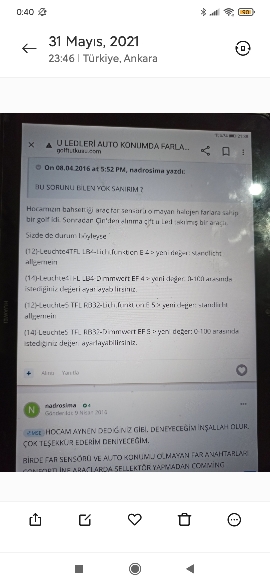

Hocam merhaba, Mesajınızın üzerinden 1 yıl geçmiş, sanırım bahsettiğiniz kodlamayı bulamadınız değil mi ?
Bu gonderdigim.kodlamayi yaparsaniz istediginiz olacaktir gece farlar yanincada j ler yanacaktir
Redmi Note 8 Pro cihazımdan Tapatalk kullanılarak gönderildi
Ekli dosyayı görüntüle 48492
