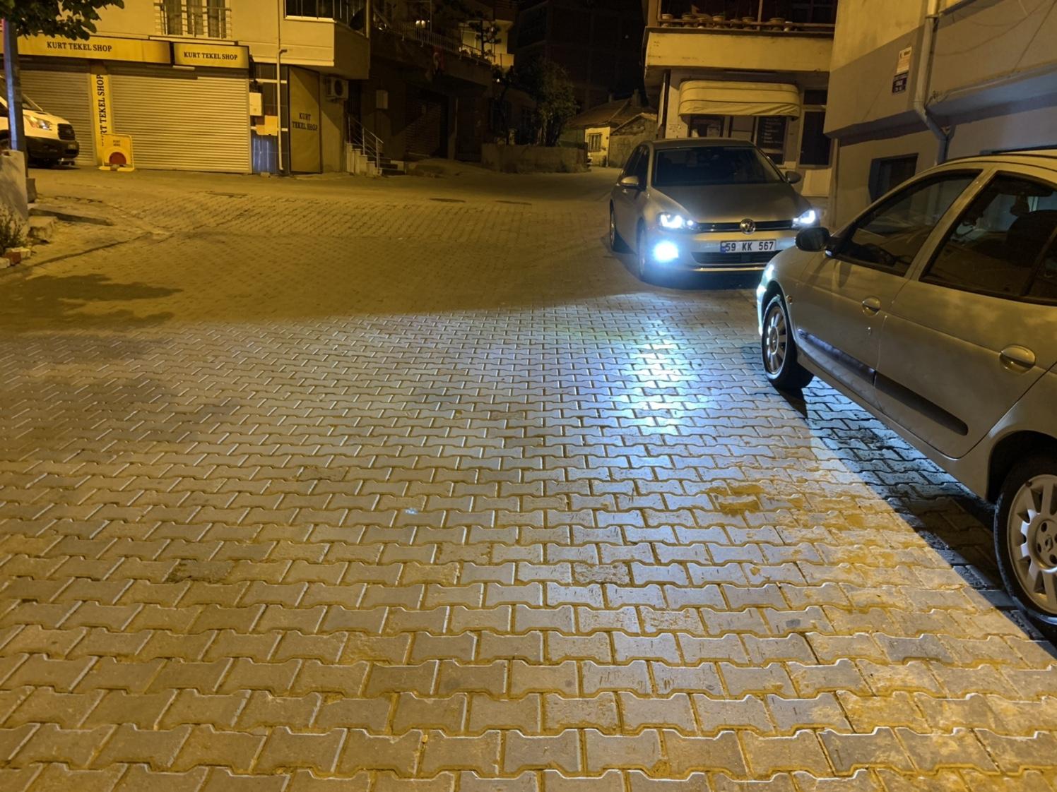

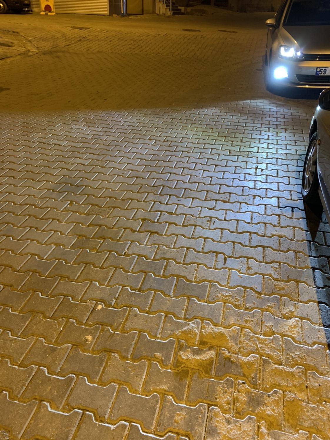

@mbonatTeşekürrler az önce bunu 10 dakika aracın farlarını karşı apartmana far yansıtarak test ettim?
Evet kendi kullandığım araçtan haberim yok (sümbül zambak  leyla kafa işte)
Dönüş farı hizmetini mk 7,5 high araclarda aracın kendi farı sağlıyormuş
Resmen yarım yada tam solda aynı şekilde sağa çevirmede extra farın karşı duvarda izdüşümü genişliyor
Sağa sola extra ışık düşüyor

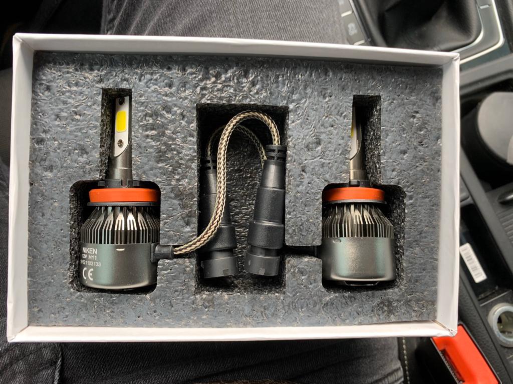

Hocam bende sellektor icin aldim niken evo lari . Ne diyorsunuz simdi buda bozulacak mi ? 😳
beyler hiç düşünmeden alın derim çok memnunum hem statik far hem sis için kullanıyorum çok rahat sığıyor kullanıldığı bölgeye kesme biçme gerek kalmaksızın.
Ekli dosyayı görüntüle 30329
Bu fardan 3008 de kullanıyorum aşırı memnunum. Aynı satıcıdan aldım. H11'leri normal far gibi. 300 civarı fiyatlar var. Genel led ampüller gibi arkasında fan yok. Onun yerine mavi alüminyum saç gibi soğutma fırçaları var. Sis için gayet yeterli olur.
Hocam selektörde fan bi çalışıyor bi duruyor derken bozuluyor ben çok hızlı attığım içinde bozuluyor olabilir . Sis farı hiç açmam sadece selektörde ve dönüş farında yanıyorlardı . Bozdum böyle diğer golfe çinden almıştım o bozulmamıştı ama bu aldıklarım neden bozuldu selektörden oluyor diye düşünüyorum. Özelliklede bi ara sinyale kodlamıştım ona hiç dayanamadılar 😂 Ben fansız arkasında ısı şeridi olanlardan almayı düşünüyorum.

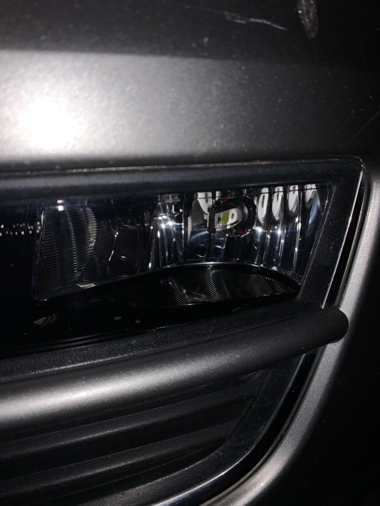

Forumda yapılan önerilere göre niken evo serisi led alarak sislere montajını yaptım. İlk montaj sonrası memnun kalmadım cob ledin yönü capraz bakıyordu . Sis farı çanağındaki reflektor aynalar sag ve sol tarafta var ledin yönünü sağa sola bakacak şekilde değiştirdim sonuç mükemmel oldu . Dipnot : 3 yıldır kullandığım aracımda 1 kere bile sis farını kullanmadım değişim sebebim coming home’da U gündüz farlari + Sis kombinasyonu istememden dolayı..
