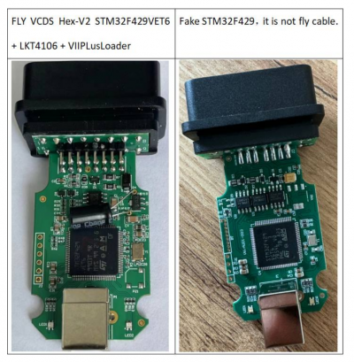

Güncellenemez demişsin fakat burdaki numaraya göre son sürüm viiplus olarak gözüküyor form da ki konuya göre

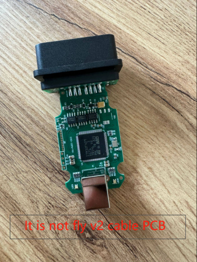

flyobd loaderin geliştiricisine göre yukardaki gibi olacak. forumdaki konuya da yazan benim farklarını atan benim. senin pcp attığın reseme ve geliştiricin söylediğine göre fake.
sonuçta kap bunlar ayrıca klon cihazlar içi dışı farklı olabilir açıp bakmak gerekiyor. sürekli farklı kolanlar farklı satıcılar kopyalayıp piyasaya sürüyor.
eğer destekler diyorsan şansını dene son sürüm loader ve vcds sürümü ile
çalışıyorsa ne ala çalışmıyorsa demek ki desteklemiyor.
şu an son sürüme güncellenebilir stm çipli kablo aşağıdaki gibi olmalı karşılaştır.
yarın belki bu da artık güncellenmeyecek.
çin klon kabloların kaderi bu. yeni çiplisi çıkar diğerleri çöp olur.
en temizi lisanslı bir kablo ya da obd11 daha profösyönel isterseniz vas5054 6154 ile odis.

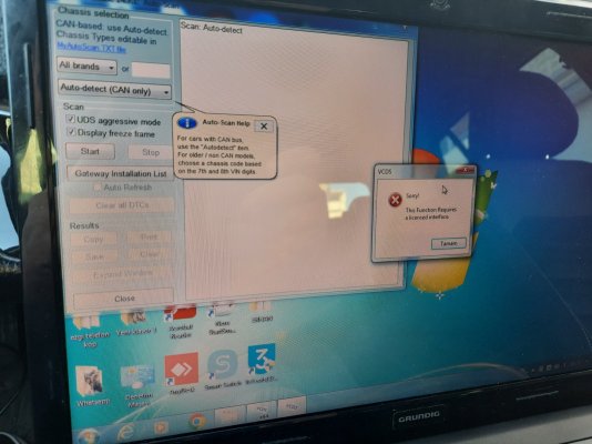

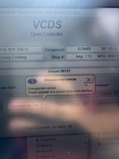

IMG_4847.jpegKabloyu güncelledim(2024 versiyonunu indirip loader ile çalıştırdım) bu hatayı verdi artık yeni araçlarda klon kablo iş görmez mi? Dayımın arac: 2021 passat
hex v2 kablom var ve araca bağlanmıyor no response from controller diyor acaba ne yapabilirim yardımı olacak var mı?
Üstadım sana çok teşekkür ederim Hex-V2 klon kablom lisansı vcds tarafından yakalanmıştır . 1 aydır kara kara düşünürken hatta 1200 tl verip yenisini alacakken sayende hallettim çok güzel oldu . Paylaştığın dosyayı uzun süredir aradığım bir dosyaydı .Tekrardan çok teşekkür ederim çok çok sağ ol. Sayende artık bu forumun çok sıkı takipçisiyim. Fotoğrafları ekledim . Emeğine sağlık
Reis yardımcı olurmusun rica etsem aynı durum başıma geldi

Böyle bir sorunum var sıkıntı nedir önceden çalışıyordu şimdi hata veriyor kodlama bölümüne de girmiyor hayatımıza

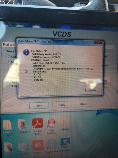

Herkese merhabalar, bende de "Can: not ready" diyor ve çözemiyorum yardımcı olabilecek var mı acaba? 24.7.1 versiyonu aldım ve daha hiç kullanamadım, teşekkürler.
Tam olarak ne yaparken bu hatayı alıyorsunuz ?
hocam şöyle ki, araca bağlamadan sadece kabloyu bağlayıp test + save ederken bunu alıyordum buraya kadar okey ancak daha sonra araca bağlanıp programı açtığımda test + save yaptığımda yine bu şekilde uyarıyı alıyorum ve sonrasında hata kodlarını taratmaya kalktığımda da can izin vermediği için işlemi yapmıyor. Aracım 2015 model scirocco
İnternet açıksa sahte olduğunu anlayıp kabloyu lisans dışı yapmış benim de başıma kabloyu flashlaman gerek düzeliyor bir daha işlem yaparken PC internette bağlı olmasın anti virüs te kapalı olmalı
Hocam teşekkür ederim dönüşlerin için. Haklısın ben de farklı versiyon ve loader ile denedim driver vesaire herşey okey ama yine aynı hatayı aldım bi arkadaşım da aynı yorumu yaptı şimdi senden de görünce net emin oldum.
Aslında hiç internete bağlıyken takmadım ancak ilk kurulumda yanlış yol izledim sanırım önce araca bağladım vesaire uçurdum cihazın lisansını belli ki. Bir diğer ihtimal de kablonun lisansı bitik halde göndermiş bana Çin'li reisler :)
Flashlama için de iyice inceleyip yapacağım, teşekkür ederim tekrar Erhan hocam.
Bu arada flashlama işlemi için yönlendirebilme imkanın olursa süper olur, şimdiden teşekkür ederim.
