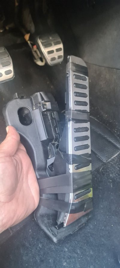

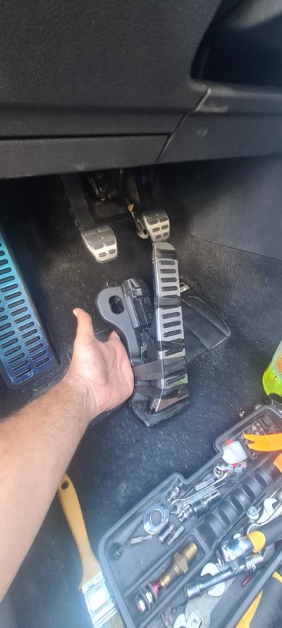

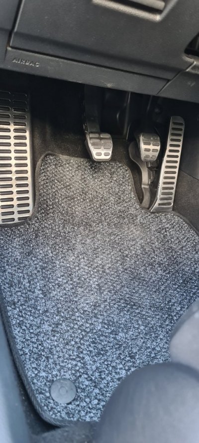

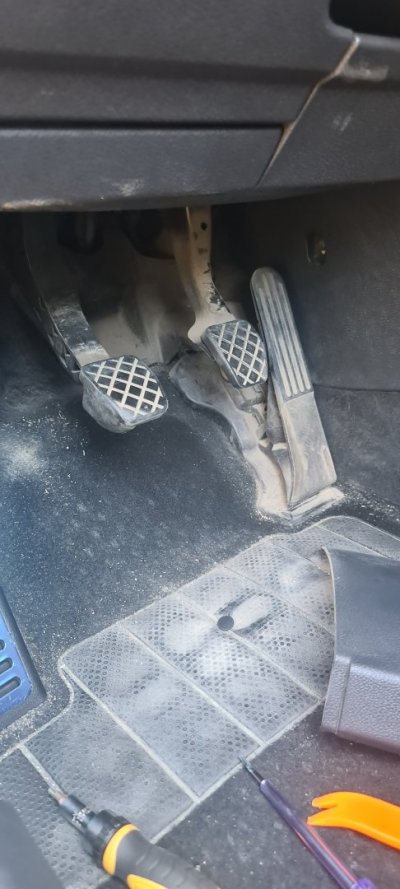

Daha bugün taktım bende :)
Gaz pedalı farklı ve yerine olmuyor Çözüm olarak kuvvetli yapıştırıcı ile yapıştırdım bir müddet o şekilde beklettim sonra montajını yaptım. Şuan için sorunsuz bakalım ileride sorun yaratır mı bilinmez.
resimleri ekliyorum.

kesmedim gaz pedalından birşey,olduğu gibi örtüştürdüm yüzeyine ve güzel bir işçilik ile Yapıştırdım. ;)(y)

Pedal kısmını söktüm bir adet vidası var sol kısmında, yapıştırma işlemi için sökmek gerekli zaten başka türlü temiz işçilik olamaz :)
