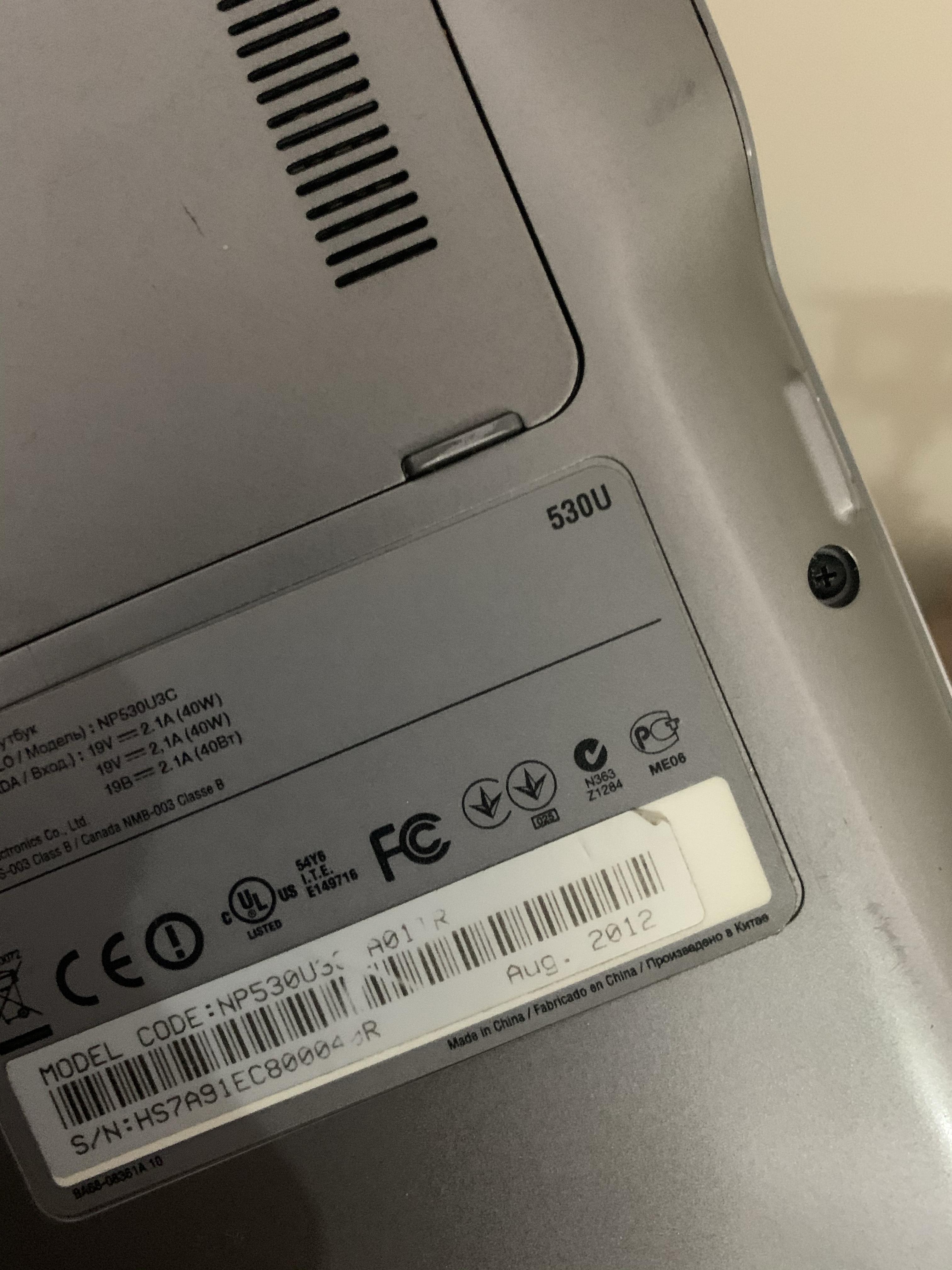

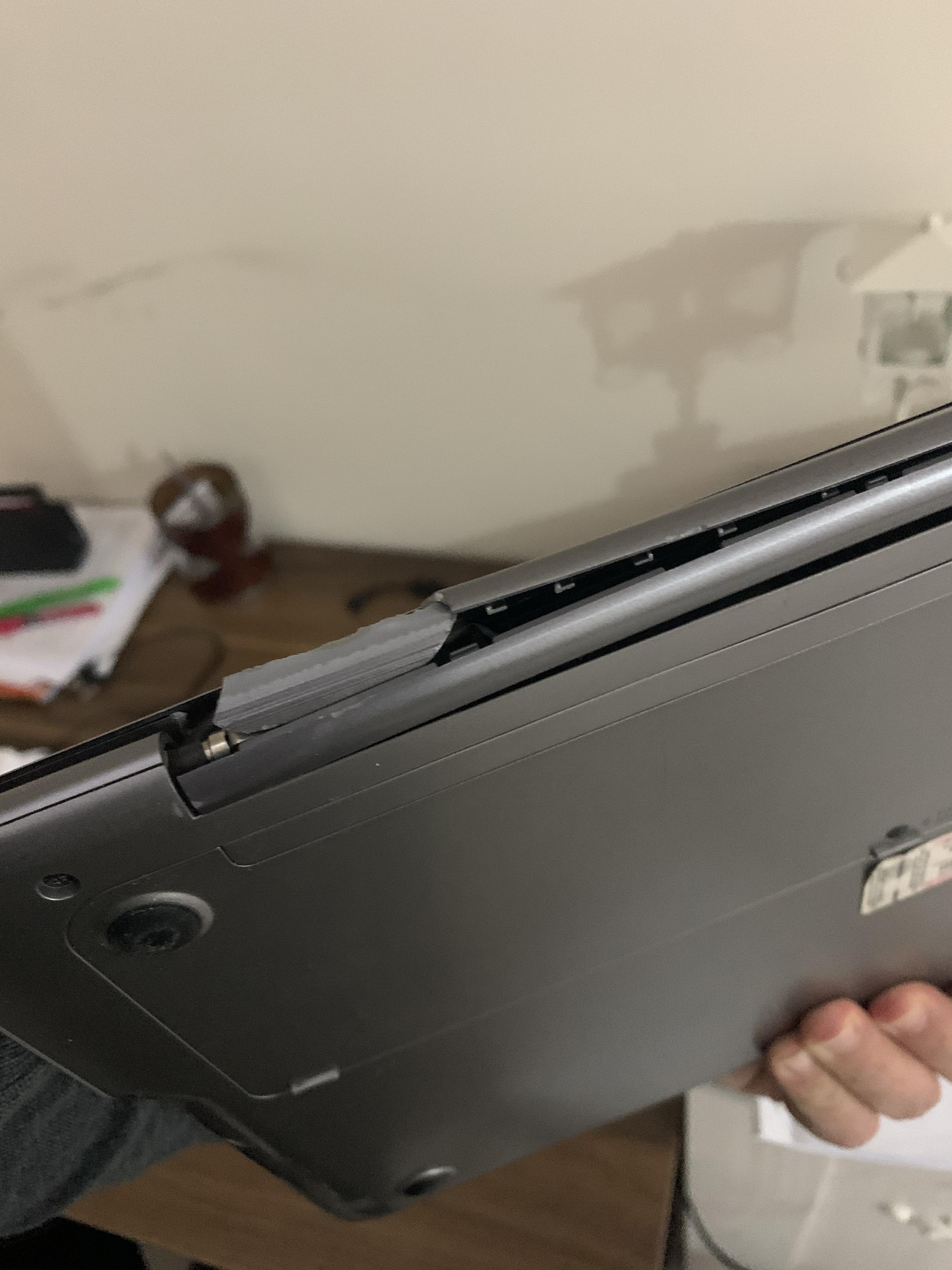

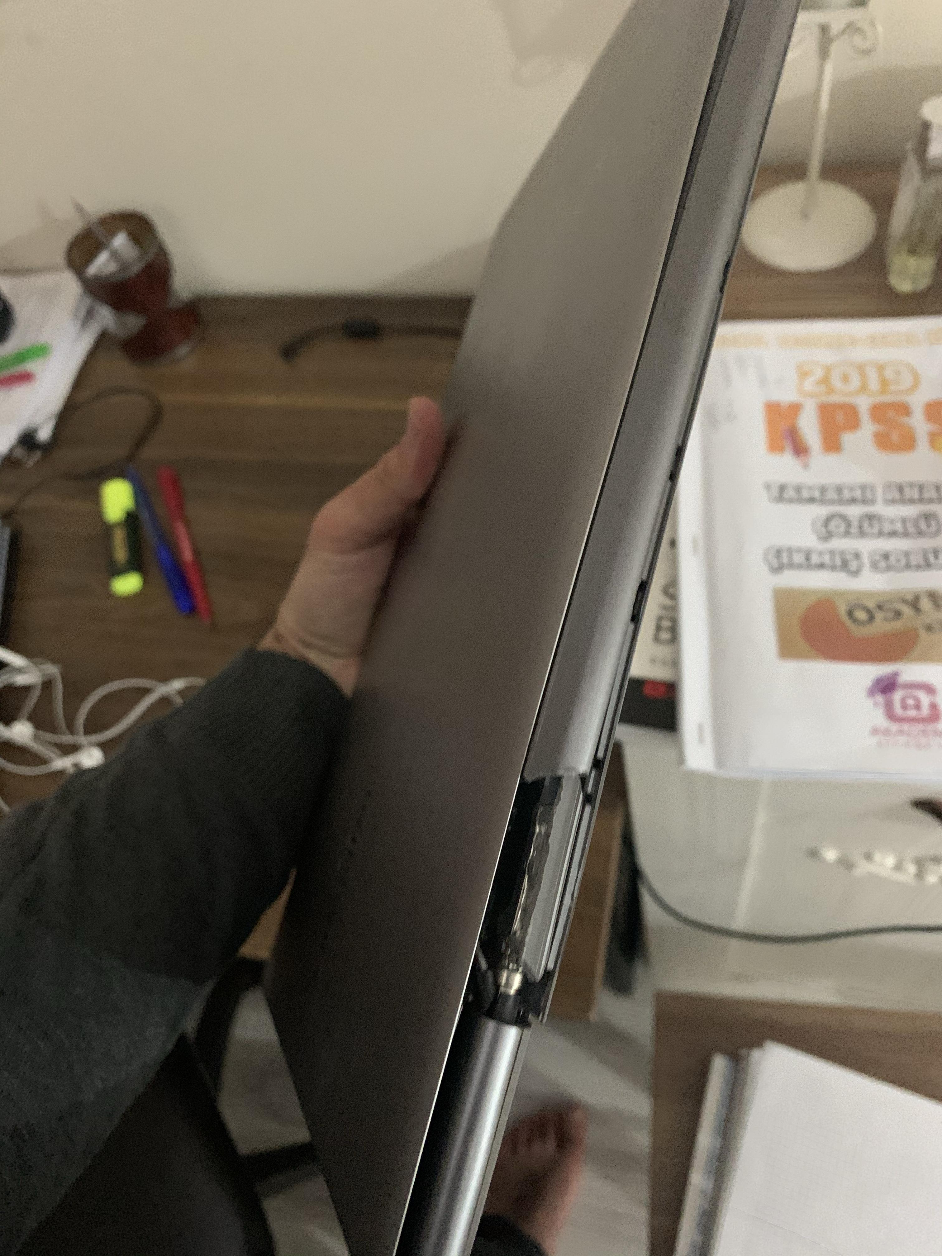

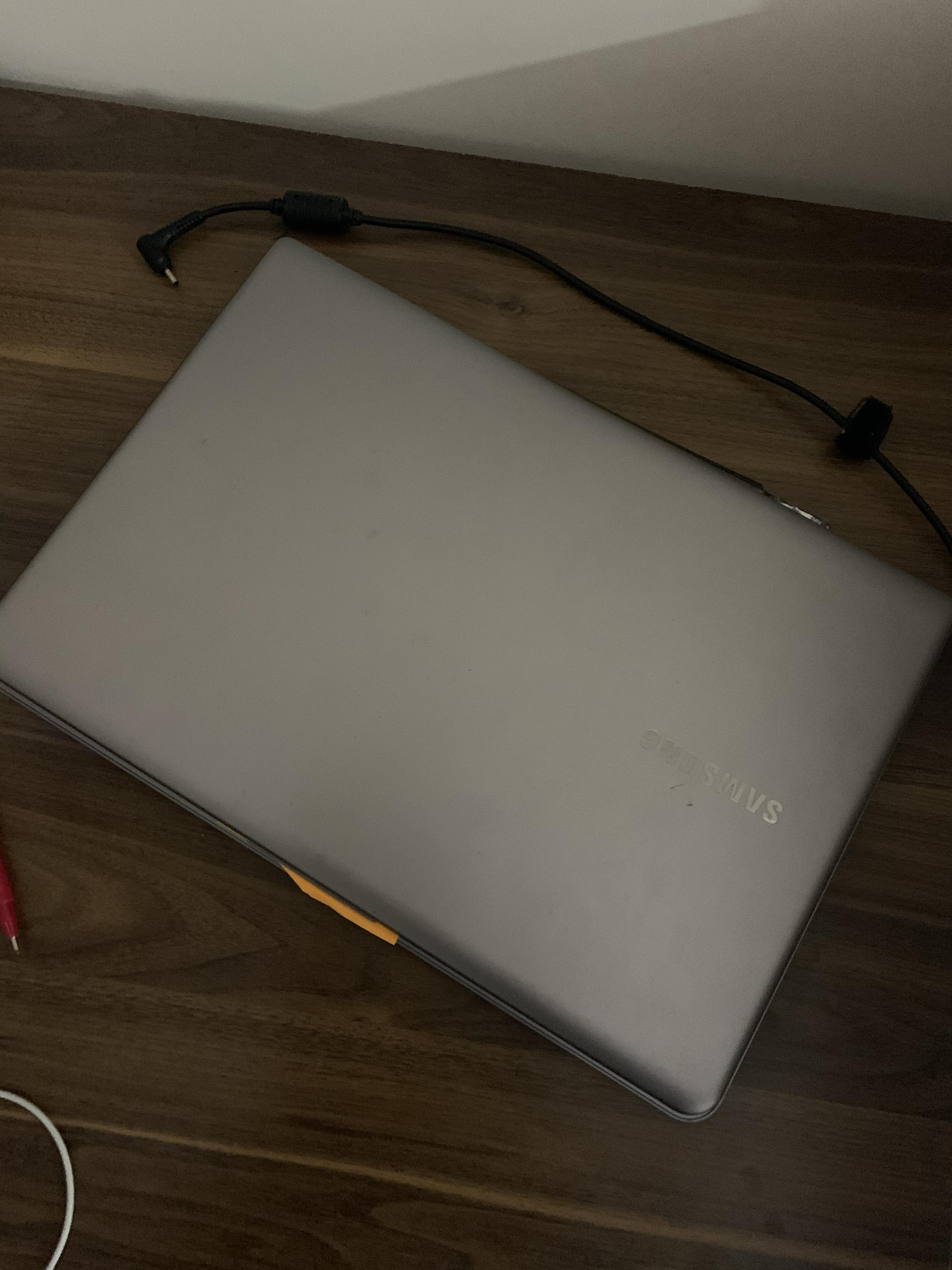

Varya tam bana ilaçsın be ustam. Benim hanımın samsung netbook var. Arka çerçevesi kırıldı bağlantı kısmı. İkametim sivas yapacak kişi bilmiyorum. Nasıl ederiz
size bile göndermeye razıyım o derece sıkıntı çekiyoruz.
