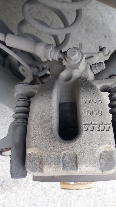

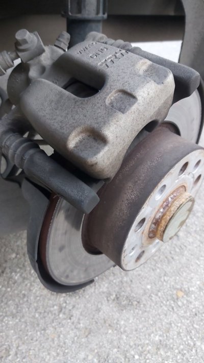

Benim aracım 2014 1.6 tdi elegance octavia.
Yedek parçalara baktığımda 256mm olarak gözüküyor. Bunu da büyütebilirsem çok iyi olacak.

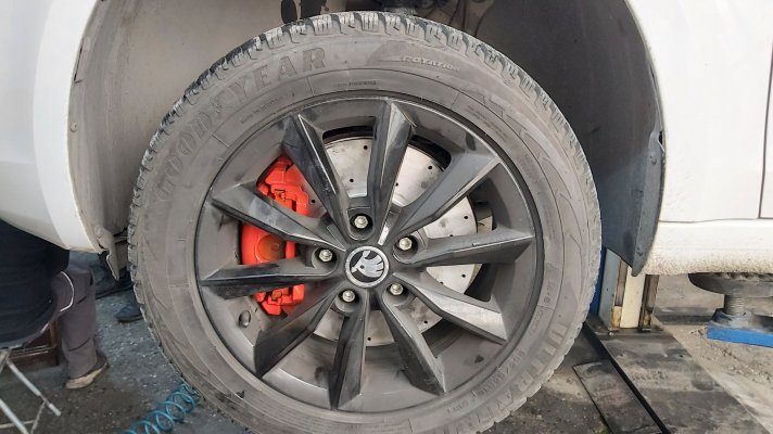

Herkese merhabalar. Bugün itibariyle 276mm FS3 lerden 312 mm disklere geçmiş bulunuyorum ayrıca, yay ve amortisör değişimi de yaptım. Yaptığım tüm değişiklikleri içeren bir konuyu bu hafta içinde açacağım20221210_135617.jpg
