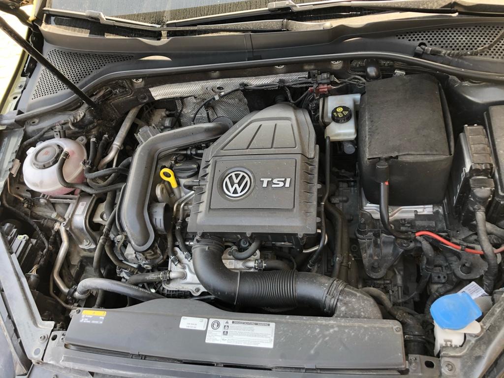

Herkese iyi günler, fotoğrafta görüldüğü üzere aracın motor kısmı biraz fazla kir toz tutmuş nasıl bşr temizlik yapmamı önerirsiniz?Kaput içini motor yüzeylerini kısomlarını nasıl temizlemek gerekir? Sizler motor kısmını nasıl temizliyorsunuz?
Wurth motor spreyi uyguladım uygularım öneririm 20cm uzaklıktan sıkıyorsunuz zaten o yüzden zararlı değil uygulaması basit ve temizliği görece kalıcı (toz toprakli yoldan gidilmezse).

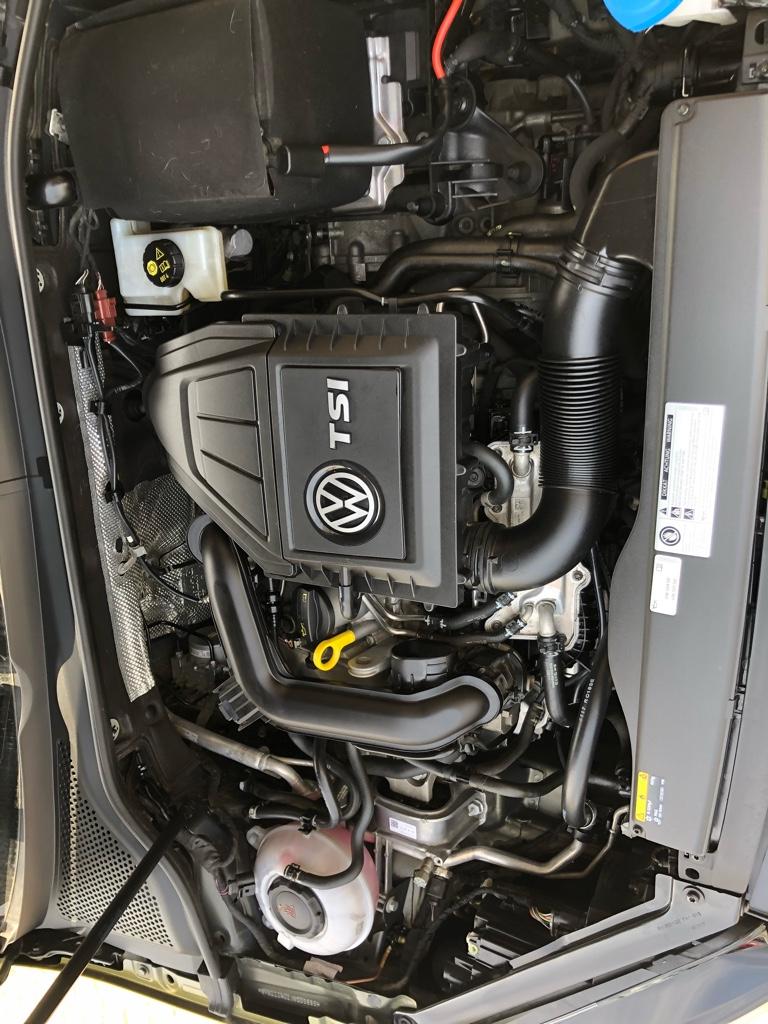

Buda kendi motorum
@Golftdi bu ürünü incelemeye alayım, son derece güzel görünüyor. toz tutmuyor demiştiniz buna artı olarak su tutmama özelliği de var mı?
@Culture33 motor için hidrofobiklik çok önemli değil, toz tutma daha önemli, çünkü  motor suya çok maruz kalmıyor, ama buna rağmen su iticilikte var üründe.

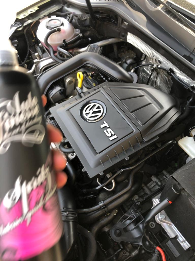

Benim yöntemim Sprey olarak susuz motor temizleyici sıkıp, elimin ulaştığı yerlerde fırça ile hafiften temizlik ve akabinde mikrofiber bez ile kurulama. Kirli kalan yerlere tekrar uygulama yaparak daha temiz olmasını sağlıyorum.
öncesi
Sonrası
Birde üzerine hafif koruyucu olarak AF Spritz sıkıp siliyorum miss :)
sıfır su, sıfır risk :)
