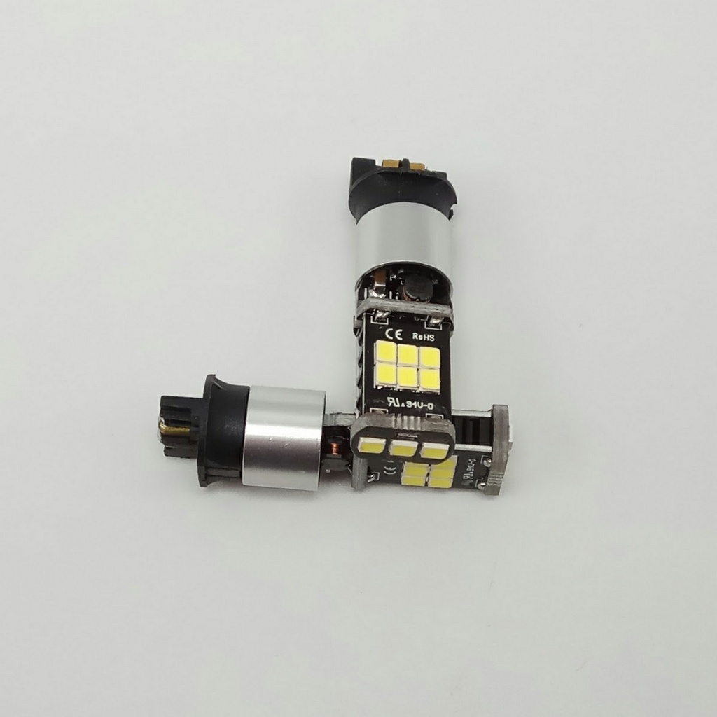

Merhaba arkadaşlar, ben de bugün gündüz farlarını Photon PH7037 kodlu 6000K beyaz ledlerle değiştirdim, aşağıdaki fotoğraftaki ile aynı ürün. Gün içinde araç hareket halindeyken 2-3 kez sol ve sağ gündüz farlarını kontrol edin diye uyarı verdi.  İlk çalıştırmada uyarı yok bir süre kullandıktan sonra uyarı vermeye başlıyor. Ne yapmam gerekiyor, yanlış bir uygulama yapmış olabilir miyim ?
Vagcom ile kanalı led olarak kodlamak gerekir.
Yanıt için teşekkür ederim hocam, bunlar arıza ışığı yakmıyor diye biliyordum aslında montajı falan da kolay. Tüm ledlerde böyle mi yoksa benim aldığım ürüne özel midir ? Bir de bunu nasıl yapabiliriz, ender elektroniğe gidip bir kaç özelliği daha aktif ettirme düşüncem vardı acaba onlar bu konuda da yardımcı oluyorlar mıdır ?
