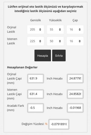

Merhaba arkadaşlar buradaki hesaplamada çıkan 0 sonucuna göre 205/55/16 yerine 225/50/16 kullanılabilir demekmidir

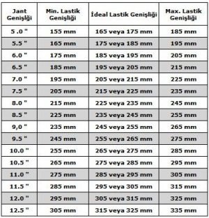

Yüzde olarak kabul edilebilir ancak lastik genişliği 195 ile 215 arası olması jantın kabul edilebilir genişliği olduğunu tahmin ediyorum.

Buradaki hesap da aynı eğer yanlış anlamadıysam;
205/55/16 yerine 225/50/16 lastik kullanabiliriz.
Evet, kullanabilirsiniz. Olmaz diye birşey yok.
Eksik bilgi olmasın.
Jant genişliğine göre değişir.
Golf 7 16 inç dover jant 6.5 j olduğundan maksimum 215tir.
@metinkar Golf 8 16 inç için kullanacaksanız, 7j olduğu için maksimum 225tir. Yani uyumludur.T.jpg
Ancak , Uyumluluk yükseklik ve taban genişliğinin dışında , jantın genişliği de önemlidir.
Sac jant için düşünülüyorsa onun genişliğine göre tercih edilebilir.

Tamam tşk ederim orjinal jantta kullanacağım…
