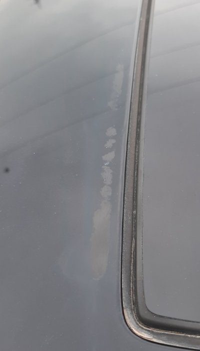

Merhabalar 2 hafta önce serviste ön camı değiştirdim. Bantlar söküldükten sonra tavan kaplamasının kalktığını fark ettim. Aşırı rahatsız edici duruyor. Bu konuda bilgisi tecrübesi olan var mı?

20220602_180345.jpg Geçenlerde çok küçük dairesel olan soyulma bir anda büyümüş. Araç 5 yaşına gelene dek böyle bir soyulma olmazken bir anda bu şekilde başlaması güneşten ziyade tazyikli su gibi geliyor bana . İşin tuhaf kısmı komşumuzun golfunde bu soyulma bu genişlikte alın kısmının tamamında var. Bazı ustalar daha fazla büyümesine engel olmak için şeffaf folyo önerirken diğerleri siyah folyo da olabilir dedi. Sizce ne yapmalıyım forumdaşlar?
Benim çerçeve 1700TL karşılığında değiştirilmişti serviste (o sıralar 5000TL felan çekiyorlardı fiyat) Kısa bir süre sonra ön camın hemen üzerine gelen bölgede 3 tane çatlak oluştu hiçbir darbe izi olmamasına rağmen.. Esneyemedi ve çatladı sanırım. Ve bu sefer ücretsiz değiştirildi. Şimdi de daha önce yaşadığım çatlak olan bir yerin yakınlarında beyazlamalar var...
Mikası kapansın... Görsellik için yapmış ama son kullanıcıyı düşünen yok.. Ücretsiz yapmayacaklarsa hiiiiç değiştirmeyin. Siyah film kaplayın geçin... Gene tekrarlayacak.
Mikası kapansın... Görsellik için yapmış ama son kullanıcıyı düşünen yok.. Ücretsiz yapmayacaklarsa hiiiiç değiştirmeyin. Siyah film kaplayın geçin... Gene tekrarlayacakar
Folyo kaplamaya karar verdim zaten daha da büyümeden. Görüntü olarak nasıl olacak bakalım. Servis zaten bulunduğum ilde yok ücretsiz degiseceklerini sanmam
Ucuz folyo takılırsa daha da kötü hal almasına sebebiyet verir., çerçevenin tamamı dökülür.
Haklısın hocam böyle bıraksam artacak. Bir çok sunrooflu golfte bu durum var ve kendi haline bırakılmış Folyo yada benzeri uygulama yaptırıp olumlu olumsuz tecrübe yaşayan arkadaşların yorumlarını okumak isterim🙂
