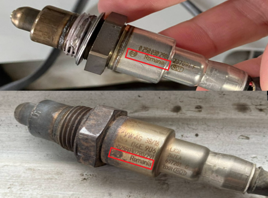

Dünya'daki sensörlerin neredeyse hepsi "Bosch Romanya" fabrikasında üretiyormuş. Araçtan çıkan orijinal sensörün üzerinde de Bosch simgesi var https://www.bosch.ro/stiri-si-noutati/senzori-oxigen/ Özel servisler şöyle bir şey söylemişti "ucuz olsun istiyorsan ya gidip Çin malı bir sensör bulup taktıracaksın ya da Bosch. Orijinalin fiyatı bu! Bosch olunca ne oluyor diye sorduğumda "Bosch işte abi orijinal gibi olmaz yaaaniiii" demişlerdi. 13 yıl sonra ilk defa mecburiyetten dolayı özel servise gitmeye yeltendim bugüne kadar gitmediğim için bir kez daha mutlu oldum.

Ekli dosyayı görüntüle 63186
Geçmiş olsun hocam.
