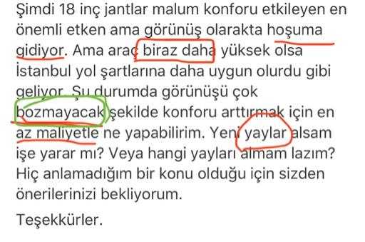

Şimdi 18 inç jantlar malum konforu etkileyen en önemli etken ama görünüş olarakta hoşuma gidiyor. Ama araç biraz daha yüksek olsa İstanbul yol şartlarına daha uygun olurdu gibi geliyor. Şu durumda görünüşü çok bozmayacak şekilde konforu arttırmak için en az maliyetle ne yapabilirim. Yeni yaylar alsam işe yarar mı? Veya hangi yayları almam lazım?  Hiç anlamadığım bir konu olduğu için sizden önerilerinizi bekliyorum.

Hocam ben salak değilim gayet iyi anladım. Yukarıda beyfendinin yazdıgı şeylere nazaran cevap verdim. Spor bir görünüş istiyorsa ve konforum minimum seviyede olsun diyorsa dedim. Sonuçta jant lastik yay değişecek. Bu maliyetten kaçmak isterse bir sebep dedim. Spor yay ama stresi diğer yaylara nazaran daha düşük. İsterseniz fabrika verilerine bakalım. Mail atabiliriz. Ayrıca 4cm basıldıgı söyleniyor. Mubea 2/2,5 gibi düşürüyor. 1,5 /2 cm kazanım oluyor ve bilinçsiz kullanılan spor yaylara nazaran daha yumuşak ve senkronize hareket ediyor. Bilinçsiz yay kullanmaktansa araca uygun ağırlık ve kondisyondaki yayı takarsa bir nebze araç rahatlar, üzerindeki yaya kesme mi yapıldı soğuk pres mi bilmiyoruz sonuçta değil mi? İnsana salak muamelesi yapmayı bırakın lütfen. Konuyu gayet iyi anladım.
