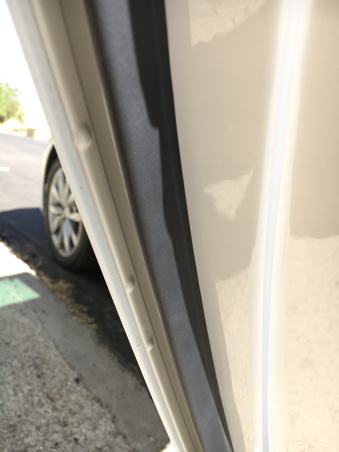

Sabah aracımda boyada böyle şeyler gördüm daha önce gören yada fikri olan varmıdır acaba ?

gönderdiğim fotoğraftaki gibi damlalar normal midir? mahmut abi.
Kardeşim o boya mı macun mu oralarda genelde macun olur titreşimi engellemek için . En sağlıklısı aynı model başka bir araca bakmak aynı durum var mı diye . Fakat boya ise normal değil .
