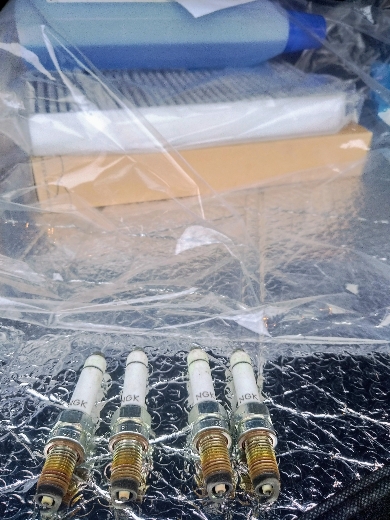

Bunlar benim 32000 km de çıkan bujiler.Daha gidermiydi acaba@forzaGilles hocam.
Venus Z10 cihazımdan Tapatalk kullanılarak gönderildi
