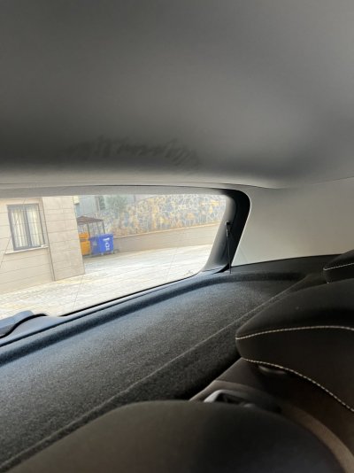

Merhaba
Bende de aynı problem var ve bence körüklerden. Su an güncel servis onarım fiyatları nedir bilginiz var mıdır ?
Teşekkürler
