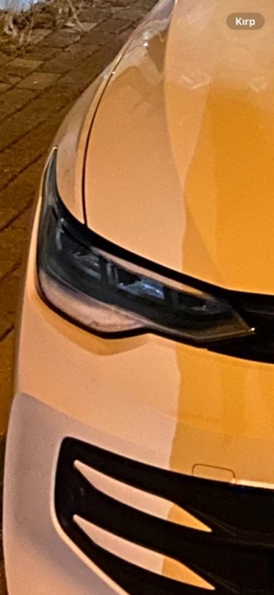

Merhabalar dün bayiden golf 8.5 impression aldım. Eve akşam gelmemle farların buğulandığını gördüm. Bugünde aynı şekilde oldu. Farların arkasında beyini var ve elime yokladım ısınmış. Dışarısı soğuk 4-7 derece farların içide sıcak buğu yapması normal geldi açıkcası ama aynı aracı kullananlarda buğu olmayanlarda var bu sebeple kafam biraz karıştır. Yorum yapabilecek varsa çok sevinirim.

Arkadaşlar buğu demek en basitinden nemdir yani sudur.Normal ise bu normali neden herkes yaşamıyor soralım kendimize.Sıfır araçta olan durumda da far içinde nem hapsolmasıdır bilindiği üzere.
Tecrübe ettiğime göre nedenler:
-Farda kırık çatlak veya imalat hatası bir durum vardır su alıyodur içindeki nem yağış yada yıkama sebebiyle kurumasına fırsat vermeden tekrarlıyordur.Kışın veya soğuk havalarda hemen kendini belli ediyordur.
-Farın arka tarafındaki ampul montaj deliklerindeki genelde kauçuk olan kapakları gevşek veya kayıptır bu sebeple nem ve toza maruz kalıyordur .Bu durum farın içerden kararıp kirlemesine de yol açar o kapaklar çok mühim yerinde ve tam kapalımı kontrol şart.
Kırık çatlak vs durumlarında en iyi çözüm bence değişim.Farda hiç bir sorun yoksa nemi tahliye etmek farı kurutmak çözüm.
Bunu da güneşli kuru bir havada ampul montaj kapaklarını bir süre açık tutarak yada saç kurutma makinasını kullanarak yapabilirsiniz.
Yukarıda yazdığım açıklamadaki son cümleyi uygulayıp sonucunu yazar mısın.Sorun yaşayan arkadaşlara yol gösterici olabilir
Not:Saç kurutma kullanırsanız fara çok yakın ve uzun süreli tutmayın ısı sebiyle erime ,yamulma gibi bir durum oluşmasın.
Kurutma sonunda 10-15 dk beklyip kapağı öyle kapatın
