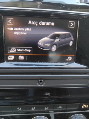

Şimdide bu çıktı.Hergün masaraf.Arabayı çalıştırırken göstergelerde de bir titreme var hayır olsun bakalim

Bununda dibini sıyırıyorum ya ?
Araç 4 yıl 2 aylık
3 yıl 1 aylıkken uyarı geldi
Bekledim 3 güne 1 haftaya tamam kapıyı açmaz kitlemez.
Eee üzerine 13 ay geçti halen çatır çatır çalışıyor. Sorun yok. Media uyarısı ekrana yapıstı tabı
Bu arada media daki degil kadran info ekranındaki uyarı da ilk uyarı verdikten 1 ay sonra gidiyor. Bir daha aracı çalıştırınca uyarı gelmiyor (kadranda)
Media da uyarı var ama hep.
