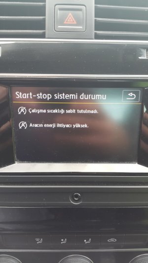

Merhaba değerli forum sakinleri,
Bugün 120 km şehirdışı yol yaptım geneli 120km sabit hızla motor sıcaklığı 90 derece sabit sıkıntı yoktu.
50 km galan gittikten sonra trafik ışıklarında durunca start/stop çalışmadı bilgi ekranına baktığımda çalışma sıcaklığı sabit tutulmadı uyarısını gördüm, normal şartlarda soğukken bu uyarıyı alıyordum fakat hareket ettikten iki üç dakika sonra uyarı silinirdi, ışıklardan sonra ilk petrol israsyonuna girdim 2-3 defa motoru kapattım açtım uyarı aynı 120km geldim aynı uyarı silnmiyor.
Motor suyu sabit eksiltme yok
Daha önce bu sorunu yaşayan var mı ?

Bugün aynı hatayi ilk defa ben de aldım...
Sorunu cozmusmuydunuz hocam ?
Gerçi araç uzun zamandır çalışmıyor du ailecek 32 km kadar yol yaptık hem çalışsın biraz dedik 40 tl yi yakıta vereyim dolaşıp geleyim dedim ışıklarda durdum...
Bir kaç kere istop ettim çalıştırdim nafile aküzere serviste değişti geçen sene şu anda %80 görünüyor akü durumu...
Afyon sogugunda fazla çalistirmadim kullanmadık bu süreçte malum yakıt fiyatları...
acaba problem nedir merak ettim bu konuyu bulunca hemen sormak istedim

Çalışma sıcaklığı sabit tutulmadı...
Bu hatayi neden verir bulamadim kitapçığa da baktım yok :(

Soğutma sıvısı komple yenilenmediğinde termostat sıkışıyor ve kanalları tıkıyor, çürütüp korozyon pas yaptırıyor.

Termostat sıkışıp sürekli sirkülasyon yapıyordur. Motor ısınmaz. Ara ara devreye girip çıkmak yerine sürekli antifrizi çeviriyor. Havalar soğuk ısınmaz fazla yakar araç.

Yazmadan duramadım, alakasız şeyler yazılmış çünkü. Durum şu, aracın kliması-kaloriferi ya da arka cam resistansı bile çalışıyorsa "start-stop" açık olsa bile motor stop etmeyecektir, çünkü aküden bu saydıklarım güç çekmektedir. Yani bu bir problem değil, bu uyarının anlamı bu.

babamın 1.5 dci kangoosunda da benzer arızayı alıyorum termostatı bozuk hocam mutlaka kontrol ettirin
