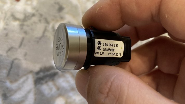

Önceki aracım Golf7 idi. Kronik sorunu olan butonun yazı kısmındaki kalkma yüzünden yedek almıştım. Bu sebep yedekte duruyordu. Yeni aracım Golf8, bu sebep arşivde duruyor .
Piyasa fiyatını bilmiyorum. Düşünürsen fiyatı yazarım buradan.

Benim aracım 2018 model Tiguan.
Eğer uyar diyorsanız, makul bir fiyata verirseniz alırım.
