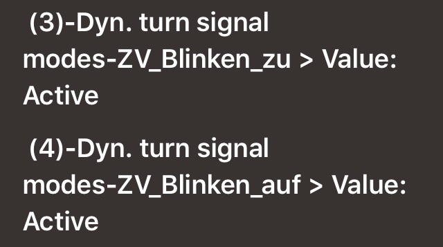

Değerli hocalarım kodlamada aşağıda resmini koyduğum ilgili değerleri Not Active olarak bırakıp deneyebilir misiniz? Bu durumda sinyallerde de yanma durumu iptal olabilir, benim deneme imkanım olmadığından deneyen bir hocamız olur da sonuçları paylaşırsa belki çözüme ulaşmış oluruz [emoji4]

erkan hocam bunları not active olarak denedim fakat sinyallerde ve 4 lü ler de yine tepe lambası çalıştı. sadece aracı anahtarla kilitlerken ve açarken çalışmadı bu sefer. s=s16
sadece sinyallerde kapatma kodunu bulmak lazım.
4 lüler de ve anahtarla açılış kapatmalarda çok şekil duruyor.
ama sadece sinyal sorunu için bu özellikten vaz geçilmez diye düşünmeye başladım şimdi.
varsın arkamdaki dönüş yapacak diye frene bassın zaten dönüş yapacağım için mecbur yavaşlayacam ve o da yavaşlaması gerekir.
bir de stoplar fren olarak yanmayacağı için tepe lambası sinyal çakarı olarak anlaşılır diye düşünüyorum.
muayenede sıkıntı olur mu acaba?
standart değerleri not active, maximize ve 0 kodlamaların.
