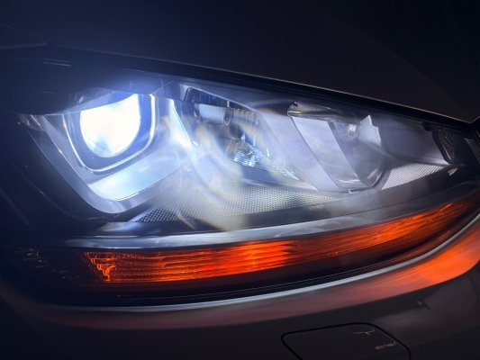

Herkese merhaba. Bildiğiniz üzere golf 7 orjinal bi-xenon farlarda mercek lekelenme sorunu mevcut. Aslında bu golf 7 araca özgü bir sorun değil. Xenon ampullerin yüksek sıcaklıkta çalışmasından dolayı far içinde is oluşuyor ve bu isler zaman içerisinde merceklerde leke oluşturuyor. Kullanmakta olduğumuz 2015 bmw f20 kasa 1 serisinde de aynı problem mevcut.
Uzun zamandır mercek temizliğini yapmak istiyordum fakat far camlarını açtırmayı istemiyordum. Merceklerim çok fazla kirli değillerdi. Geçtiğimiz hafta farın camını açmadan mercekleri temizledim. Öncelikle viraj farını söküp o kısımdan 2.5 numara tığ (sert bir tel ile de yapılabilir) yardımı ile merceklere ulaştım. Tığın ucuna gözlük bezi bağladım ve beze izopropil alkol sıktım ve ulaşabildiğim kadar mercekleri temizlemeye çalıştım. Son aşama olarak bu işlemi kuru bir gözlük bezi ile yaptım Elimden geldiğince temizlemeye çalıştım(%100 olamasa bile yeterince temizlendi). Akşam test ettim ve aydınlatmada ciddi anlamda fark yarattığını söyleyebilirim.
Not: araç 2016 model 65 bin km de. Far camı üzerinde kılcal çatlaklar (kronik sorun) mevcut (bu kısmı da nisan ayının başında halledeceğim) ve xenon ampuller fabrika ampulleri(ilerleyen zamanlarda osram night breaker laser d3s ile değiştireceğim) farklarını paylaşırım. Biraz uzun oldu fakat aynı sorunu yaşayan arkadaşlar var ise yol göstermesi açısından paylaştım. Merceklerin öncesi ve sonrası görüntülerini aynı zamanda da videoları paylaşıyorum.
Ekli dosyayı görüntüle 44749
Ekli dosyayı görüntüle 44750
