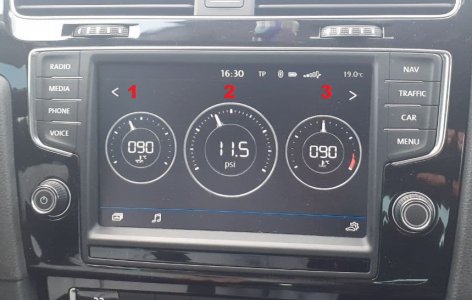

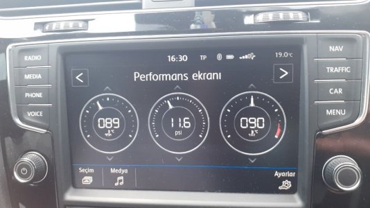

@CemK Hocam bugün dün Kahraman maraş a gidip/geldim.
Performans ekranındaki 2 numaranın ne olduğunu anlamadım.
Araçta neyi göstermektedir?
Adanadan Nurdağına kadar bu ekran açık gittim.
1- Motor yağı sıcaklığını gösteriyor 88-98 arası değişti durdu.
2- psi neyi gösteriyor? 3-24 arası değişiklik gösterdi genellile 14 civarları idi.
3- Su sıcaklığı sabit 90 ı gösterdi
125Km/h CC
