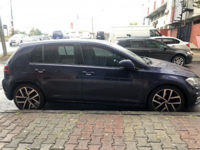

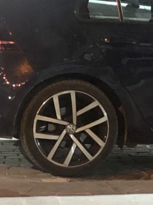

Sonuç diyelim, servislerde mubea yaylar için ödeme alıp stok soruyorlar gelmeme ihtimali de var bende 1.4 fr dsg leon dan çıkma bir yay alıp 18 jant ile taktım kullandım. Gözlemlerim ise ilk başta orjinal yay ve 18 jant ile araç fazla zıplıyordu sekiyordu. Bu yaylar o sekme zıplamayı sonlandırdı. Basıklık çok ideal bence ne yüksek ne çok alçak 1.5 cm orjinal R line ile gelen yaylar gibi oldu araç kıstası da a3 ü olan arkadaştan yaptım. Geçişler tok biraz sertleşti araç fakat öyle çok aşırı saçma bir fark yok. Bence ideal oldu. Diğer konudada fotoğraflarını paylaşmıştım. Konu kapanabilir :)
Hocam konuyu hortlatıyorum kusura bakmayın ama yan profilden fotoğraf var mı acaba?
