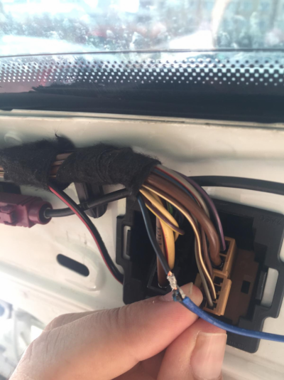

Bagajda kameradan çıkan mavi bir kablo olması lazım , geri vitese taktığınızda tetik alması için onu geri vites kablosuna bağlamanız gerekiyor.
Ben montajını yaparken fotoğraflar çekmiştim belki işinize yarar.
Ekli dosyayı görüntüle 64418
[/URL]
