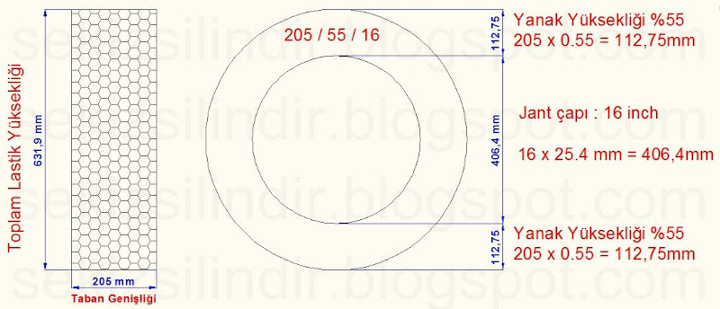

Aşağıdaki veriler akaryakıt istasyonundan
Tabloda uyan lastik ebatını bulamıyorsanız aracınızın lastik basınç etiketinde yazan lastik ebatları ile eşleştirmek gerekir. Lastik etiketini bulup konuya hakimseniz zaten yukarıdaki tabloya gerek yoktur.
205 55 16 için 36 psi denmiş. Azami denmiş..
