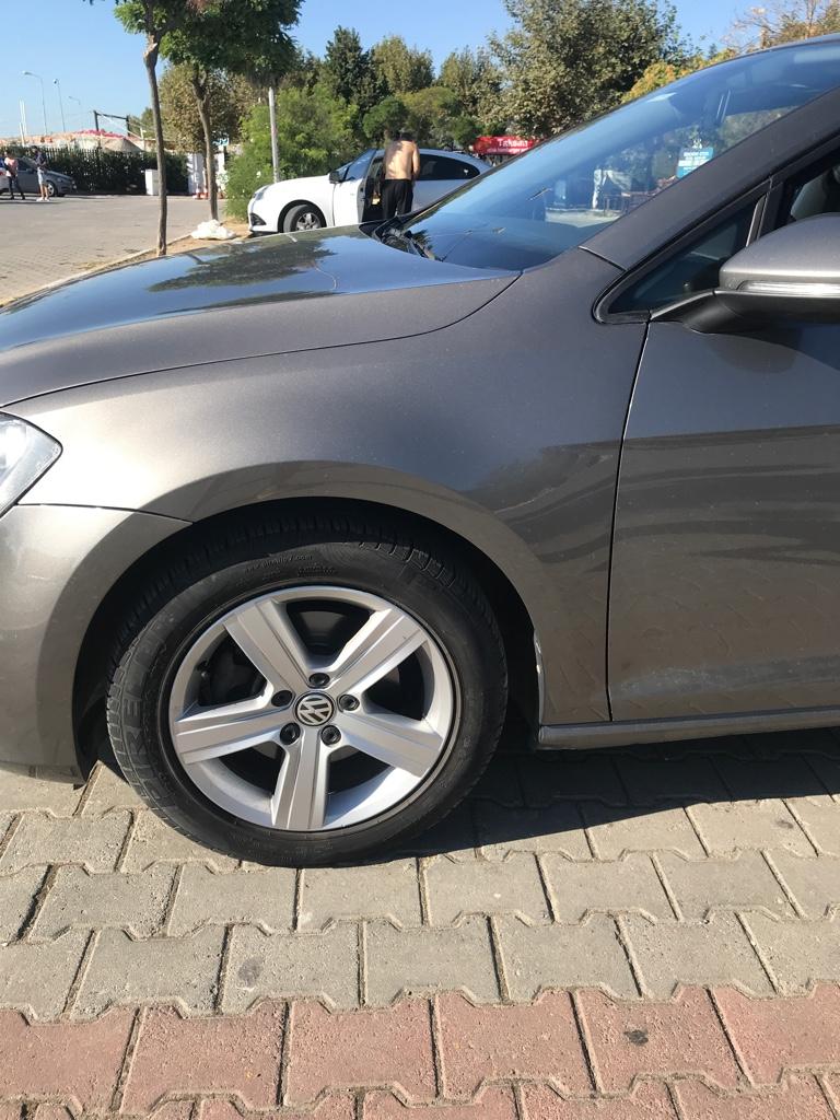

Arkadaşlar aracım yapıldı. Merak edenler vardı. Toplam tutar 9900 TL. 1500 lirası işçilik,gerisi parca ve boya.
Ön tampon tamir edildi. Kaput orjinal çıkma alındı. Çamurluk sıfır yan sanayi. Far orjinal çıkma. Davlumbaz ve geri kalan ivir zivir orjinal sanırım emin değilim. [emoji16]
Boyası güzel olmuş renk farkı yok gibi bisey. Ama işçiliği cok beğenmedim. Kaput ayari iyi değil. Kapatırken biraz sert bastirmak gerekiyor. Bir ara uğrayıp düzelttireceğim. Sis farının fişini takmamışlar galiba uyari veriyor. Bir de cok pis çalışmışlar. Motorun her yerinde ve kaputun kenarlarinda astar tozu gibi bisey vardi. Ben temizlemek zorunda kaldim. Bir daha ayni yere gideceğimi sanmıyorum. Ayrıca 8 binden fazla tutmaz dedi ama 10 bine çıktı. Bu işçiliğe cok bence. Neyse sonuç olarak araba işini hallettim cok şükür. Simdi sıra hayvan sahibinden parayi almakta. Zorluk çıkarmadan verirse konu kapanır. Aksi takdirde mahkemelik olacağız muhtemelen.
Kaputu bastırarak kapatma olayı zaten yapılmamalı
1 karıştan serbest bırakacaksınız , şaak kapanıyorsa sorun yok.
Degisen kaputta , çamurluk / kaput arası çizgi her noktasında  simetrik mi ?
Keza çamurluk kapı birlesim yeri hasarlıydı cekicli düzeltmeyle aynı çizgi simetrisi mevcut mu
Hem kaputa hem çamurluga atılan boya cıplak gözle ton farkı yaratmıyorsa
Fişi takılmayıp unutan sis farı davlumbaz icinden şaak 2 saniyede takıldıysa
Ortada sorun yok demektir
Tek sorun 8000 den 9900 e fiyat yükseltmesi olmuş ustanın.
