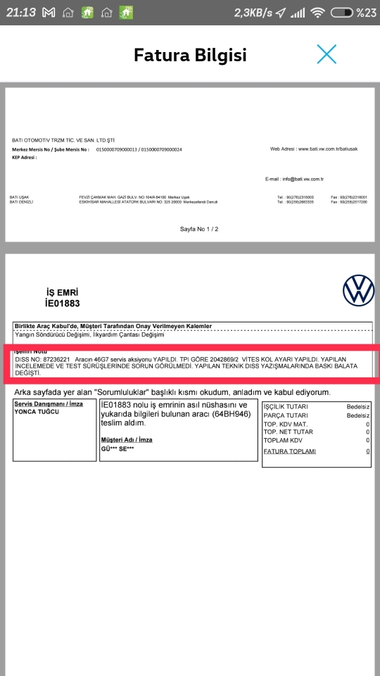

Merhaba hocam,
Yetkili servisten bunu isteyebilirsiniz.İşçiliğin servisteki karşılığını göstermek için de aşağıdaki faturayı da kullanabilirsiniz.
