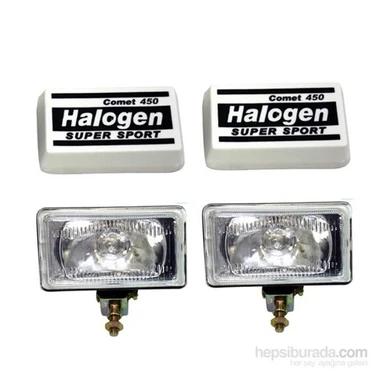

format:webp
Bununla değiştirin.
Gerektiğinde iner açarsınız..
Şaka bi yana kodlama yapılabilir. Ancak çalışma prensibi olarak faydali bir özelliktir. Tavsiye etmem. Yani kapatmanızı tavsiye etmem.
