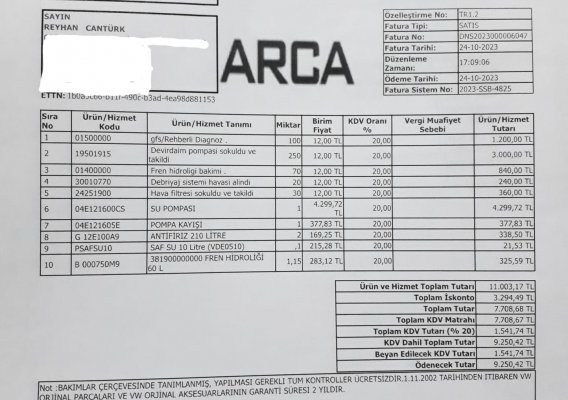

Güncel devirdaim yetkili servis fiyatları 1,4tsi 125hp,
Araç km si model yılı ne idi?

7800 lira gibi bir tutara denk geliyor yetkilide devirdaim
Yetkilide triger degisimide
8000
Eder 15.800 (%30 indirim dahil)
Km si yaklaşıp triger + devirdaim degistirecek olana iyi külfet

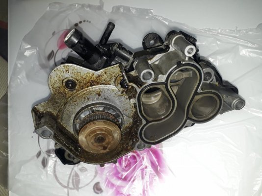

Passat varıant 2015 model 83000km de,sızıntı yapmaya başlamıştı şanzımanın üstüne, sadece devirdaim 7200tl fiyat verdiler %30 indirimli , diğer işlemlerin yapılmasını ben talep ettim,
