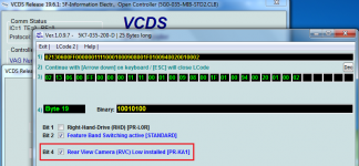

Kodlamayı kendim yaptım. Resimdeki kırmızı içine aldığım seçeneği aktifleştirmiştim.
Soket montajını da videodaki gibi yapmıştım.

Low tip kamera bağlamışsınız sanırım. Park sensörleri aracınızda orjinalinden varsa eğer lütfen park sensörleri(10) kamera yüklü seçeneğini işaretleyiniz.
