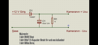

Taktiginiz kamera low kamera diye geciyor tetiklemesini geri vites lambasi hattindan alip araya soyle bi devre koymaniz gerekiyor goruntu alsaniz bile goruntude parazitlenme olacak

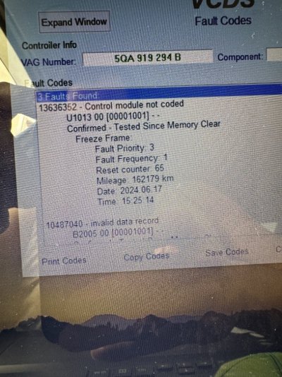

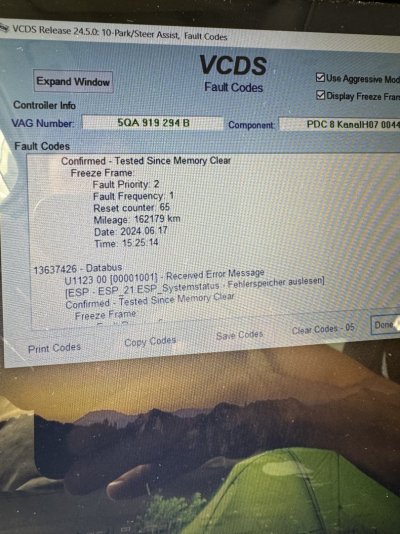

Merhaba arkadaşlar iyi bayramlar park sensoru hizmet disi uyarisi aliyorum bu araçta geri gorus kamerasi da yok vcds de bu hatalari veriyor bir arkdaş park pilot kodlamalarini ucurmuslar dedi bunlari nasil eski heline getirebilirim?
