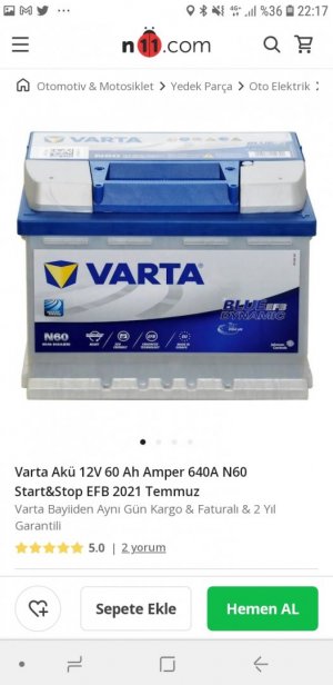

Büyük ihtimalle fiyatları bu bazlarda olacak gibi
Paylaştım hocam bakarsın
Bende net değilim ama bu tarz bir şey önerecek servis te
siz efb alıcaksınız sanırım ben agm alıcam bugün servisle görüştüğümde moll yada exide takarız dedi işcilik haric zubizu indirimiyle 1850 tl fiyat verdi. Benim hiç kafama yatmadı tabi. Bu bilgide burada dursun.
