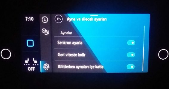

Akşam "Geri viteste ayna indirme" kodlamasını yaptım geri vitese takıp denediğimde ayna aşağıya inmişti bugün çalışmadı yerinden bile kımıldamadı nedense.. Kodlamaları kontrol ettim hepsi aktif enteresan bir durum.
Kodlama sonrası adaptasyon yapmanız gerekmekte, kontağı açıp vitesi geriye alın ayna ayar düğmesini sağ tarafa alıp en alt kademeye ayarlayın ( inmesini istediğiniz noktaya kadar ). Ardından kontağı kapatıp vitesi boşa veya n konumuna alıp aracı çalıştırın 15 km/h hızın üstüne çıkıp tekrar geriye taktığınızda kalibre etmiş olacaksınız ( tüm işlemler boyunca ayana ayar düğmesi sağda )
Olmuyor her türlü denedim. Gece kodlama yaptıktan sonra ilk denememde geri vitese taktığımda ayna yatmıştı adaptasyonu gündüz yapıp denerim diye kontağı kapattım. Sabah baktım ayna hala aşağı doğru yatıktı. Daha sonraki süreçte ayna hiç yatmadı. SFD kilidi devreye girdiği için adaptasyon yapmadığından şüpheleniyorum. Yada ayna hareketine ait herhangi bir sigorta var mıdır ki de ondan dolayı olur mu bilemiyorum. Resimde görüldüğü üzere ayna yatırma da aktif durumda..

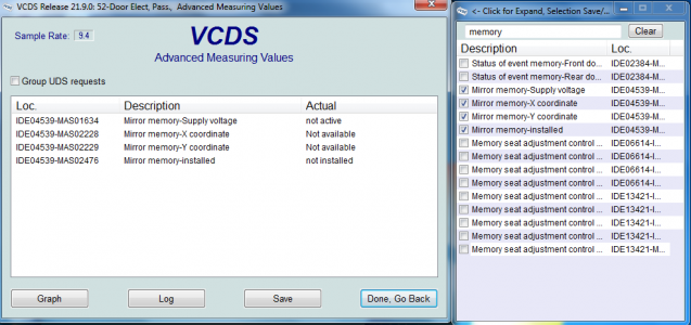

Mümkün diye hatırlıyorum. 19 gateway üzerinden coding > byte 2 bit 7 (memory) ve byte 3 bit 7 ( memory ) >
52 Door elec Passenger > Coding ( long coding helper üzerinde ++256 değerine adapte edin.
46 Cent Conv > Long coding > Byte 14 bit 7 Olması gerekiyor not almışım eski bir model olduğu için pek denk gelmiyoruz açıkcası gelince yine check ederimç
Sanırım ayna hafıza modülü yok benim araçta ki ondan dolayı çalışmıyor olabilir. Halbuki ilk kodlamayı yaptıktan sonra R konumunda geriye taktığımda ayna aşağı inmişti ve bir daha hiç hareket etmedi. Aşağı inmiş olan aynayı manuel yukarı almak zorunda kaldım.
