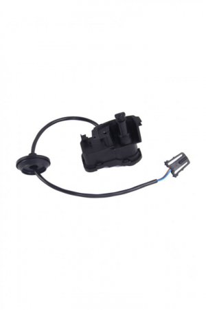

Depo kapağının kilidinin motor sesi bu,
2 ses geliyor birisi normal diğeri anormal.
Kilitlenmesinde bir sıkıntı var mı?
Birkaçımızın bu motor bozuldu, değiştirdik. Bazen kilitli kalıyor bazen de hiç kilitlemiyordu. O zorlanma sesi zamanla kilit motorun mekanizmasının tamamen yada kısmen işlevini yitirmesine sebep olabilir.
Bir üyemiz açtırıp tamir ettirmişti ama düzen tutmamıştı...
Depo kilidi gibi duruyor kapak açıkken yakın çekim yaparsan daha net olacak tespit. yağ / gres arası hhs2000 sıkılırsa kesilebilir ses kısmen en iyisi parçayı söküp mekanik kısmı içini yağlamak.

Kendiminkini ve cemk hocamin tamir ettim 1 senedir sorun yok
Denemek de fayda var belki kurtarir kaybedecek birsey yok
