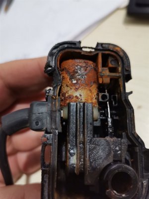

Bende de vardı bu ses wd 40 sıktım geçti genelde mevsim geçişlerinde yağlama yapılması gerekiyor servis ne hikmetse 120 bin km de bir yağliyor...
Özellikle bagaj kapağı kilidini yağlamanizi da öneririm çabuk bozuluyor kırılıyor içinde ki dişli benim başıma adiyamanda 2 defa gelmişti havası çok kuru ve mevsimler çok değişkendi orada...
Mekanizma zamanla su alıyor en güzeli sökülerek bol gres sürülerek suyun geçişi engellenmeli.
    105.7 KB · Görüntüleme: 8
