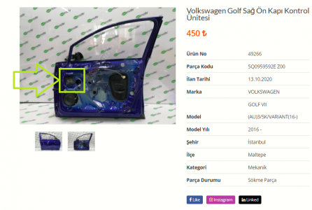

VW kapi kontrol modülü 5Q0959592E 5Q0 959 592 E 5Q0 959 593 E 5Q0959593E​
kapının içerisinde bulunan cam açma ve kapatma komfor üniteleri var. Onların içerisinde röleler var röle bazen yapışabiliyor kendiniz döşemeyi sökebilirseniz sökün işaretlediğim yere sert bir cisim (tırnak veya kontrol kalemi) ile biraz tıklatın. içerisindeki röle yapışmış ise kurtulabilir. Yada çıkmacıdan bu parçadan alacaksınız deneyeceksiniz. Problemin çözümü %90 bu parça

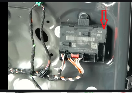

    152.5 KB · Görüntüleme: 18

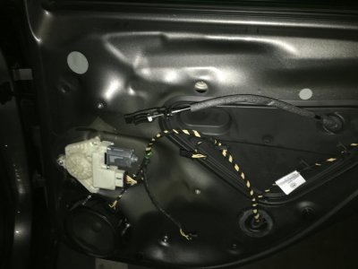

@vomgti arka kapıda o beyin yok üstadım sanırım ön kapıda var on kapıdaki beyin hem önü hem arkayı kontrol ediyormuş. Yakın zamanda sağ ön kapım yarım lokal boyandı. Sanırım orada saolsun ustalar birşey yaptı birazdan ön kapının döşemesinide sökücem bakalım nelerle karşılaşıcaz
Bu basit bir sorun değil gibi arkadaşlar, bildiğiniz vw den tecrübeli olan iyi bir elektirikci var mı ankarada
boşta soketler mi var o kapıda? Ön kapıdaki beyinin bağlantısını kontol edin
