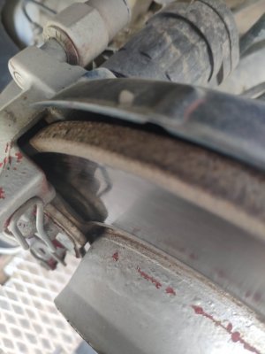

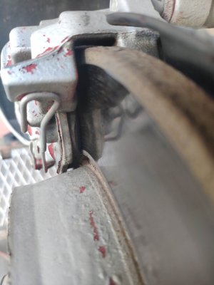

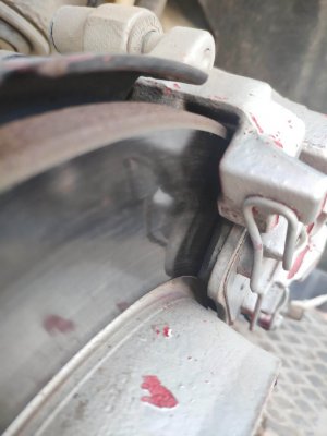

Arka balataların durumu bu şekilde, kışlıkları taktırırken lastikçi idare eder demişti ama bilemedim çok da anlamıyorum.

Bu arka balatalar 20 bin km daha rahat götürür. (30 bin de mümkün)
@Savatage lastikçi de brnzer söylemişti hocam. Ben 2 bakım arası 10-15bin km anca yapıyorum yağ değişiminde tekrar fren balatalarına özellikle baktıracağım hocam ama elimde hazır bulunsun istedim yinede. O yüzden illaki temin etmek istiyorum

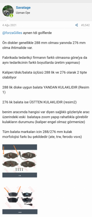

1.6tdi 105hp iki tip fren balatası ve diski görünüyor bunu nasıl anlayacağız 276 mı 288 mi bilginiz var mı ?
Ek:
Sadece tdi için
Ön balatada 288/276 mm farkı olabiliyor demistim ama tsi lar da bu fark olabiliyor. Kontrol etmek lazım
Arka balataların tdi/tsi farketmez alayı tek tip 272 mm .
