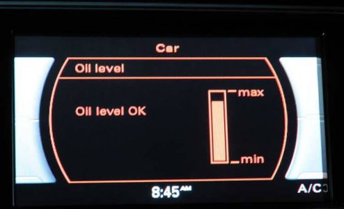

A4 den itibaren oil level teknolojisi olması (audi a4 den başlar hikayesini destekliyor)
Audi a4 de Oil level check ekranı nasıl okunuyor?
Max/min arası optimal dolum(örn4,5 litre) Konulsa?
max-min arası tam ortada gösterse
olay çözümlü hale gelicekmiş?
optimal 4,5 litre konulunca max da mı oluyor ekran ? Eeee o zaman aşırı fazla dolumu (örn:5,2 litre) gösterememesi büyük handikap??
genel kültür anlamında merak ettim?

@Ozan Karsavuran fazla yağ olunca bilgisayar bunu göstermiyorsa o sensörün hiç bir anlamı yok saçmalık...., işimiz yağ lambasına kalıyor., Yetkili serviste bakım yapacak teknisyen X bir araca bakım yapacağı zaman hemen elinin altındaki tabletten veya bilgisayardan aracın (servis bültenine) bakıp aracın yağ dolum kapasitesi bakıp öyle dolum yapması gerekir., Her yetkili serviste normalde bu rutin bişeydir.,
Neden çünkü teknisyen o aracın dolum kapasitesi bilse bile fabrika o aracın motorunda koyulması gereken yağ miktarı hakkında düzeltmeler yayınlayabilir., Misal bundan 5 yıl önce Mk7 TDI Golf ‘ün yağ dolum kapasitesi 4,5 lt. idi., sonra fabrika yeni servis bülteninde bunu 4,6 lt. yaptı., en son bu değer 4,7 lt. oldu.,
Audi ‘de çok çeşitli motorlar kullanılıyor., yani teknisyenin kafasına göre yağ koyması söz konusu bile olmaması lazım..
Servise sormam lazım., daha doğrusu yedek parça bölümüne şunu sormak lazım., madem ki yağ seviye çubuğunu sokmak için oraya hortum koymuşlar., o zaman o yağ çubuğunu para ile satıyor olabilirler.
kapasite kadar koyunca maxa geliyor, max min arasını da atıyorum 8 kademe olarak gösteriyor

fazlasını gösteriyor ama az fazlasını göstermiyor :) yani bu çektiğim kadar fazlaya bir şey demedi (teoride 300ml, görünürde bariz fazla) ama kitapçıkta yazan fazla olduğunda uyarıyor. birde internette gördüm sensör bozulup fazlaymış gibi uyarı verdiği oluyormuş.
