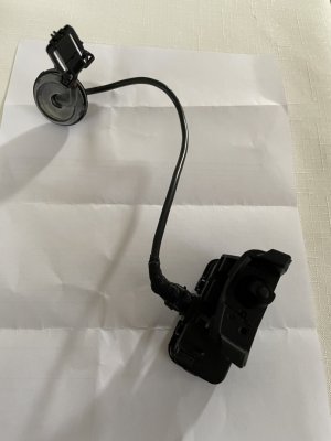

Arkadaşlar dediğiniz her yolu izledik ama bende bir etkisi olmadı. Teşekkür ederim yinede ilginiz için, yetkili serviste parçayı değiştirdim
Servisten aldım bozuk motoru
Bozuk olan motoru verdiler
