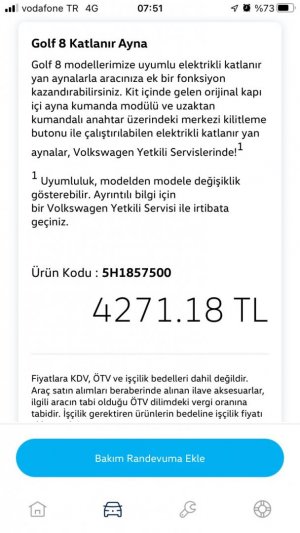

Serviste takılması çok iyi hayırlı olsun herkese anahtar teslim fiyat aldınız mı…
Fiyat almadım uygulamadan sadece modül fiyatlarını kıyasladım ben. uygulamada 4270 lira gösteriyor, life paket için kapı modülleri de içinde.
    102.8 KB · Görüntüleme: 86
5040 tl fiyatı 600 tl işçilik alınıyor olması lazım
