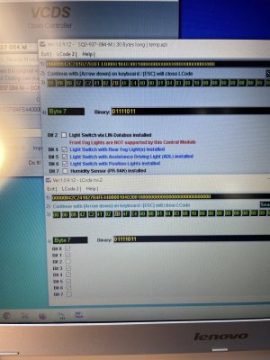

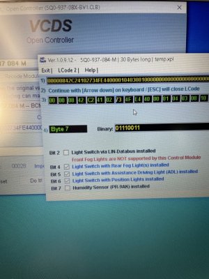

Selamlar golf 7 midline plus 2013 araca sis takıyoruz bizde byte 7 kısmında 73 yazıyor kodlama sonrası bu 7B olarak değişti

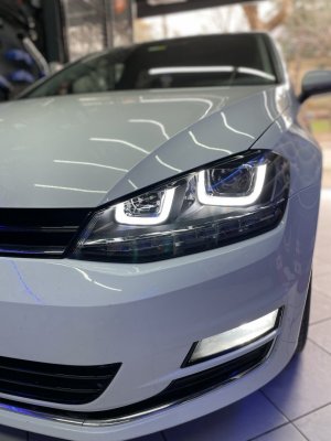

Pardon bizde far sensörüde var
Evet Gökhan Hocam diğer bitlerin farklılığı yukarıdaki değeri etkiliyor.Selamlar golf 7 midline plus 2013 araca sis takıyoruz bizde byte 7 kısmında 73 yazıyor kodlama sonrası bu 7B olarak değişti
Pardon bizde far sensörüde var![]()
Şuan bcm’ye tesisat çekiyoruz daha sonra kontrol ederim teşekkürler eğer bir arıza olursa dediğiniz gibi denerimEvet Gökhan Hocam diğer bitlerin farklılığı yukarıdaki değeri etkiliyor.
Bende de far ve yağmur sensörü var, en sondaki humidity sensör kısmı seçili (bunu seçmezsem hata veriyordu galiba), o yüzden yukardaki kutucuktaki değer sizinkinden farklı görünüyor.
