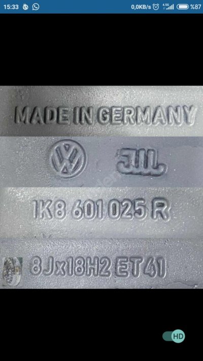

Merhabalar, jant olarak ne taktiniz merak ettim acikcasi..😅
@Maywen merhaba, 16 olarak stok life jantı, 18 lerim orj. Mallory
