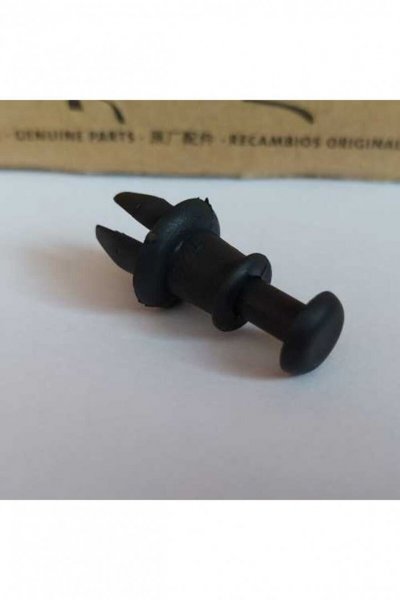

Bagaj ipini tutan plastik parça koptu
benim aractada sol taraftaki kopmustu, yerinden tamamen ayrilmadi cok az bir plastik tutuyordu, ayirdim patexledim guzelce 3 senedir sıkıntı yok

Montaj klipslerini bagaj ipinin takildigi yere nasil monte edecegiz? Baya sert bi plastik o kisim.
merhaba arkadaşlar aynı sekılde bende de sag pandızot pimi yok, lınk atabılecek veya bulabılecegım bır yer soyleyebılecek arkdas varsa memnun olurum
tesekkurler
Eski aracımda bu pim kopmuştu,
Ayakabıcılarda alman yapıştırıcı diye japon yapıştırıcısının koyu kıvamlısını tarif ettiler, yapıştırdım sorun çıkarmamıştı 2 sene.
bu uymaz ama uydurmak sızın elinizde orayı delip bunu takmalısınız
Herkese selamlar dün bu parçayı servisten alarak kopmuş olan bagaj ipi askı problemini çözmüş oldum gayette güzel oldu. Fiyatı 8.75 TL. Komple plastik çerçeveyi değiştirmek istemeyenler için pratik bir çözüm. Servisten almak isteyenler için ürün parça kodu 1M6867574A
