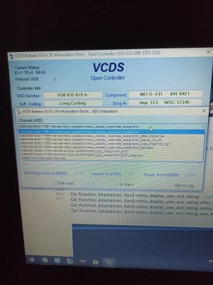

Think Blue Eğiticisi Kodlaması - Aktif/Pasit etme

S/S kapalı ve çok dikkat etmeden kullanıma 94 puan süper o zaman.
@Recep Gül Tam tahmin ettiğim gibi 2014 highline da açılmıyor eco_rating kanalı yok multimedyadanda kaynaklanabilir tabi
Sadece 3Q ile başlıyan medialar destekliyor diye biliyorum 2016 ve model sonrası yani. ( kesin bilgi değildir )
