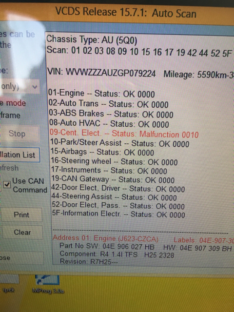

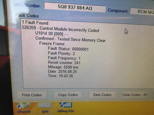

bu hata kodu sizce ne olabilir arkadaşlar ?
Mustafa Hocam, sizin gibi alttaki resme bakıp detayına bakma fırsatım olmadı ama 09. cent. elec. hatası bende de var. Bi sonuca ulaşabildiniz mi?
Hocam ben bunu yanılmıyorsam sinyal kodunu karıştırdığımda aldım önce clear codes dedim sonra yaptığım hatayı düzelttim , sizde clear codes deyin tekrar kontrol edin arızalı bir şeyiniz yoksa tekrar çıkmıyor
