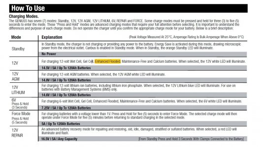

EFB akünün açılımı; Enhanced Flooded Battery
Noco Genius 5
kullanım klavuzu; https://no.co/media/nocodownloads/format/g/e/genius5na_user_guide_7.01.21.pdf
ürün broşürü ve teknik değerleri: https://no.co/media/nocodownloads/format/g/e/genius5_sell_sheet_3.12.2020_2.pdf
Noco web sitesi; https://no.co/genius5
Kullanım klavuzundan (EFB akü seçimi) için ekran görüntüsü;

Noco genius5 aldım.
EFB aküyü nasıl hangi modda şarj etmeliyim. (Klavuz çok küçük yazılı. Ayrıca kılavuzdan çok sizin yönlendirmeniz daha değerli benim için)

5 mesaj üstte aynı soru için bana cevap vermişti.
Okudunuz mu?

EFB aküyü (12V modunda) şarj ediyorsunuz., şarj %100 tamamlandığı zaman cihazın kapatmayın., cihaz %100 şarj sonrası aküye optimizasyon ve bakım işlemi yapıcak., ondan sonra işlem tamamlanıyor.! Kullanım klavuzu küçük yazılı olması sıkıntı değil PDF formatında bilgisayarınıza indirin., rahat okumak için istediğiniz gibi büyütebilirsiniz; https://no.co/media/nocodownloads/format/g/e/genius5na_user_guide_7.01.21.pdf
Bende Bosch c3 var. Boşalan start stoplu aküyü 7 saat civarinda doldurup şarjiı kapatıyor.
