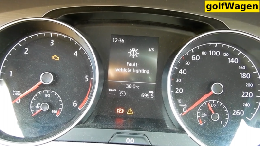

Var hocam aracım higline, yıldım üstad ya hakkaten bıktırdı.. her ay bir sorun her ay bir sıkıntı birde böyle garip saçma sapan kimsenin başına gelmeyen sorunlar

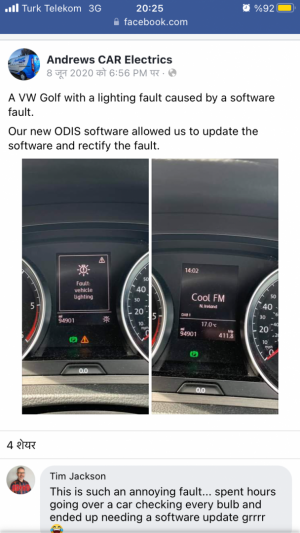

Gidince deneyim hocam, bütün yabancı forumlarda bcm değişimi yada bcm update olayından bahsetmişler. Bize 5-7 ye patlayacak gibi geliyor ya hayırlısı..

Aracınıza ışık kanallarıyla alakalı gizli özellik açıldı ise, bundan yapar bcm online bağlanıp sifirlaninca düzelir.

Hocam hata olarak hangi far arızaya düşerse o tarafı yakıyor ozaman benim bildiğim kadarı ile.. bendeki genel bir arıza şeklinde yanıyor14859BC3-1BF3-4CCB-AC09-AEE97DE76B1D.png
Yabancı sitelerde bu sorunu yaşayan bir çok kişi paylaşmış. Tamamı bcm değişimi yada bcm güncellemesi ile sorunu çözmüş
