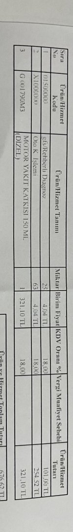

Servis böyle bir çözüm buldu yakıt sisteminde arızalı onu yazılım ile hallettiler ve sonradan yakıt katkısı ile çözüldü olay herhangi bir sallandı hırıltı yok
Servisin sizden aldığı ücret ayak bastı gibi bence,
Burdaki hiçkimse bu işlemin sizin sorunla uzaktan yakından alakası olmadığını söyler.
Ki şikayet edip, kavgada etseniz, genel geçer konuşurlar.
İçerikte bu hata için şu işlem yapıldı yazmıyor nasıl olsa.
güncel yazılım atmışlar bence araçta bir problem yoktu. Yakıt katkısı da servis danışmanının primine yazılmış. Oto K işlemini anlamadım ama 600 liraya iyi çözmüşsünüz yine Allah beterinden saklasın. Sanayide akü aldırsalardı size yine 1500 lira para ödemiştiniz yok yere.
